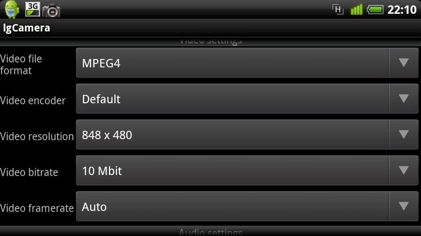

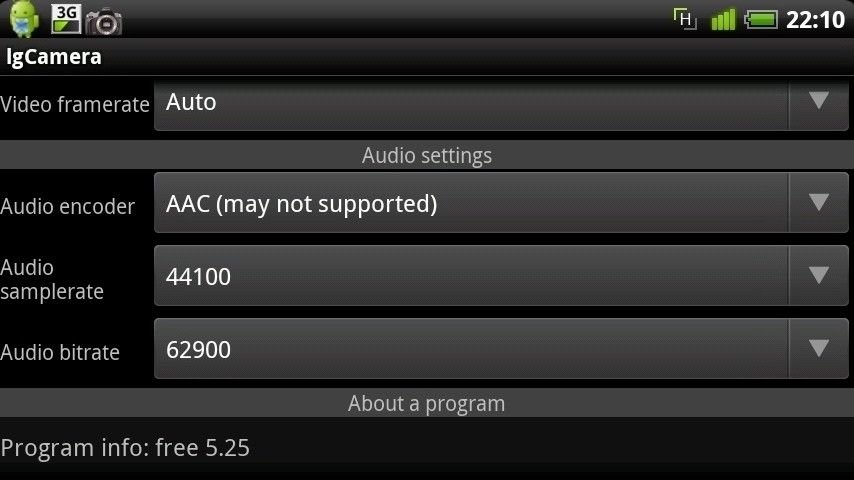

servus,
so da wassa, hat leider etwas länger gedauert, da ich etwas im stress war, hier das video update, damit kann man 720p videos abspielen und vollbild video aufnahmen (848x480) machen.
es gibt zwei möglichkeiten für die vollbildaufnahme, einmal mit einem blurcamera.apk mod oder mit lgcamera, das blure app hat aber einen kleinen bug durch den hack, das led kann nicht mehr für die videoaufnahmen genutzt werden. ich benutze und empfehle lgcamera free damit kann man noch viele andere lustige sachen machen nur gibt es auch hier leider einen kleinen bug bei neueren versionen, man kann im macro nicht mehr focusieren, deshalb benutze ich immer noch die 5.25 version.
der einfachheit halber habe ich es jetzt so gemacht, die update zip1 enthält alle libs und co die zum abspielen und aufnehmen benötigt werden allerdings ohne der speziellen blurecamera.apk, update zip2 alles inkl. blurecamera.apk. für alle die nicht die blurecamera nehmen wollen stelle ich auch noch die lgcamera 5.25 free zur verfügung, hier funktioniert auch der focus in allen einstellungen. für die richtigen einstellung habe ich zwei bilder angehängt. damit läuft dann alles auf maximum.
ich möchte auch betonen das dass ganze von mir nur für diese rom modifiziert wurde, die wirkliche arbeit haben andere im xda forum geleistet, danke an dieser stelle.
und natürlich übernehme ich keine garantie.
EDIT: so jetzt läuft auch der blurecamera.apk mod so wie es sollte.:D
cu
smok.y

smok.y schrieb:
Kurze Frage:
Ist das jetzt update.zip oder einfach "install zip from SD Card" in CwM?
Wo ist da eigentlich der genaue Unterschied?
servus,
bitte mit install zip from sd card und dann einfach das zip aussuchen welches du installieren willst.
cu
smok.y
