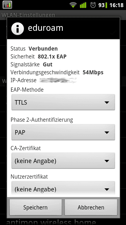

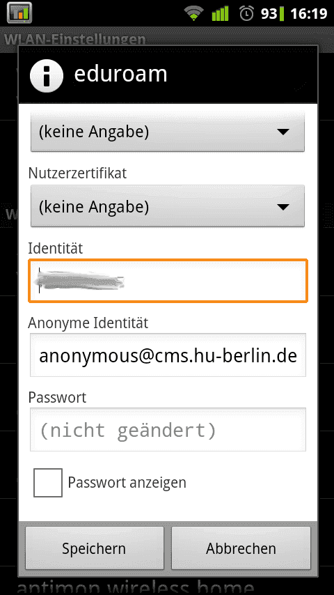

Ich habe es hier auch nicht hinbekommen mich mit dem eduroam zu verbinden. Ich hab alle möglichen Einstellungen mit und ohne Zertifikaten ausprobiert aber ohne Erfolg.
Jetzt geht es auf einmal mit den Standardeinstellungen. Ich glaube, dass irgendwas am Netzwerk umgestellt wurde, weil nicht nur ich, sondern auch andere Gingerbread-Androiden Probleme hatten. Jetzt geht es bei allen.
Ruf doch mal bei euren Netzwerkadmins an. Die haben meistens echt Plan von dem Zeug und haben auch entsprechende Tools und Logs, um zu sehen warum es bei Dir nicht geht.
Hier zwei zwei Screenshots von meiner Konfiguration.
Reaktionen: Frost Storm

Also ich hab hier ein Netz mit peap/mschapv2 801
Ich hab direkt auf den eintrag in der liste verfügbarer Netze geklickt, hab noch mschapv2 ausgewählt.
Also Nutzernamen UND Anonymen Namen hab ich beide Male eingetragen
domain\username
dann eben unten noch das Passwort und ich hab jetzt sicher 10 mal wlan aus und angeschaltet und es geht sofort!
gruß
