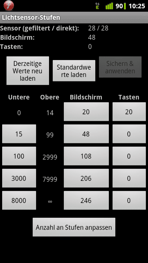

ich habe Probleme mit der automatischen Helligkeitsregelung des Displays.
Die Helligkeit verändert sich in letzter Zeit sehr oft ohne das sich die Umgebungshelligkeit ändert.
Habe zB vorhin mit meinem Defy gesurft und dabei wurde die Displayhelligkeit ca alle 30s verändert.
Erst deutlich heller, dann wieder dunkler, dann wieder heller etc.
Im den CM7 Einstellungen gibt es ja jede Menge Optionen zur Helligkeitsregelung, welche Werte sollte man da Einstellen?
Die Antwort ist sogar in diesem Thread ---> ob du das jetzt so einstellen sollst, ist allerdings deine Sache... ;)
Reaktionen: narf1399
Einstellungen - CyanogenMod - Display - Automatische Helligkeit - Stufen bearbeiten...
Da einen größeren Wertbereich für die niedrigste Helligkeit (= 1. Zeile) wählen.
z.B. 0-29 (Untere - Obere) | 20 (Bildschirm) | 20 (Tasten)
Oben links siehst du die Sensorwerte (gefiltert ist wichtig)
Je nach Bedarf einstellen... Rechts oben dann mit Sichern & anwenden speichern.
Ich kann die Werte für Untere / Obere nicht ändern... woran kann das liegen!?
Du kannst nur die unteren Grenzen ändern, obere Grenzen ergeben sich automatisch.
Und da der 1. Bereich "0" als untere Grenze haben muss, kannst du den 1. Bereich nur ändern indem du die untere Grenze des 2. Bereiches anpasst.
D.h. Untere Grenze vom 2. Bereich = "21" enstellen. Damit steht dann im 1. Bereich als obere Grenze "20".
http://tinyurl.com/5sfdlum
Reaktionen: McMichael
Die Helligkeitswerte kannst du einstellen?
So sieht es bei mir aus...
