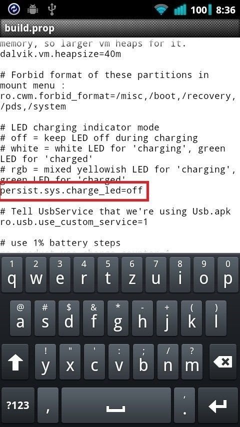

Ich bekomme es nicht hin mit der LED beim laden, kann mir jemand helfen?
Hast du die build.prop mal geändert wie oben? Datei auch gespeichert? Reboot?
Christoph
Das funktioniert jetzt anders:
- Terminal-Emulator starten
- "su" -> Enter (ohne Anführungsstriche)
- Root Rechte geben
- "setprop persist.sys.charge_led off" -> Enter (ohne Anführungsstriche)
- rebooten
Öffne die build.prop im ordner /system und ändere den Eintrag persist.sys.charge_led=white zu persist.sys.charge_led=off
Die von airwolf1544 gepostete Methode ist allerdings die bessere, weil die Einstellung dann auch bei späteren Updates erhalten bleibt.
Warum eigentlich? Schreibt diese Methode nicht auch in die build.prop und wird diese nicht bei jedem Update neu erstellt?
Christoph
Nein, bei persist.*-Properties schreibt setprop Dateien nach /data/property, die - wenn vorhanden - Vorrang vor den Eintragungen in build.prop haben. Diese Dateien überleben dann die Updates.
Genau das war der Grund, warum ich die Property von ro.* auf persist.* umgestellt habe ;)
Reaktionen: Badwater und Gazman
... und wieder was gelernt...:biggrin: Thx! :thumbup:
