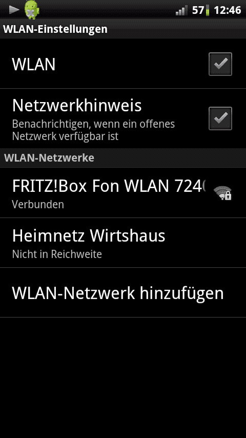

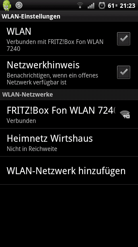

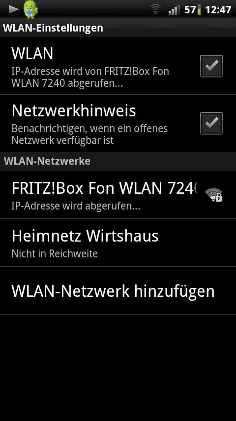

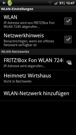

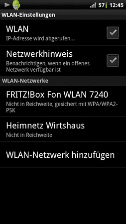

Habe seit längerem das Problem, dass mein Defy sich nicht automatisch verbinden kann (bleibt ewig bei 'IP-Adresse wird aufgerufen...' hängen), wenn ich es über die Energiesteuerungsleiste aktiviere. Drücke ich auf Scan, findet es meinen Router und zack Verbunden!
...Das komische ist, dass - bspw. Apps wie AlarmDroid - anscheinend sofort eine WLAN-Verbindung bekommen, sobald es einschaltet, sonst würde es nicht klingeln (Radio-Stream)
Die wpa_supplicant.conf-Datei schon mehrmals gelöscht. Keine Änderung.
Eigenartigerweise ist auch der zuletzt verbundene Netzwerk mein Router :O
Aktuell die Neueste Nightly, doch auch bei 7.1 vom 11.11 keine Änderung.
Das selbe problem mit dem Wlan habe ich auch... Auch bei der neuesten nightly hat sich nichts geändert.
Manchmal verbindet es sich beim ersten versuch sofort, manchmal dauert es etwas länger, manchmal bleibt es einfach bei "ip adresse wird abgerufen" hängen, obwohl es keine ip adresse vom router abruft und manchmal ist das wlan verbunden, obwohl nicht mal verbunden angezeigt wird :confused2:
Gruß,
Manuel

Ganz selten hab ich das auch bei meinem router zu hause. Das einzige, was mir dann hilft ist: Router aus/ein.
Reaktionen: Dodge
Habt ihr mal versucht am Router zb von "WPA/WPA2" auf "WPA2 only" zu wechseln, oder von "Mixed b/g/n" auf "g"?
Ist zwar nur im Nebel gestochert, aber ich hatte manchmal bei mir selbst schon den Eindruck, dass es Router - Geräte Kombinationen gibt, die mit diesen Mixed Modes nicht richtig umgehen können.
Ist natürlich nur möglich, wenn alle Geräte im Haushalt auch WPA2, etc. unterstützen.
Verschlüsselung ist nur WPA2 (AES & TKIP)
'Mixed n/g', da außer meinem Defy jedes Gerät im Haus 'n-Draft only' benutzt.
Stell mal nur TKIP anstatt beider Verfahren ein. Falls ich nicht was verwechsle, wurde das als möglicher Workaround mal herausgearbeitet.
