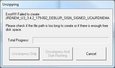

Und was mach ich nun damit?
Falls du schon ein Froyo auf deinem Handy hast, dann fahre mit dem Punkt Rooten fort.
Falls du von Eclair kommst, dann benenne die zu flashende ****.SBF (war ja mal als ****.RAR gepackt) in etwas kurzes um wie z.B. ABC.SBF und packe diese umbenannte SBF in das Programmverzeichnis von RSDLite.
