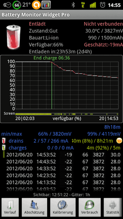

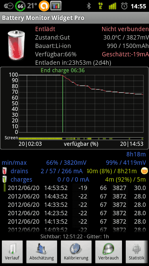

Hab mal nen Screenshot angehängt, wie der Akkuverbrauch seit heute Morgen ist, immer noch höher wie mit RC3, aber schon viel viel besser wie gestern.
