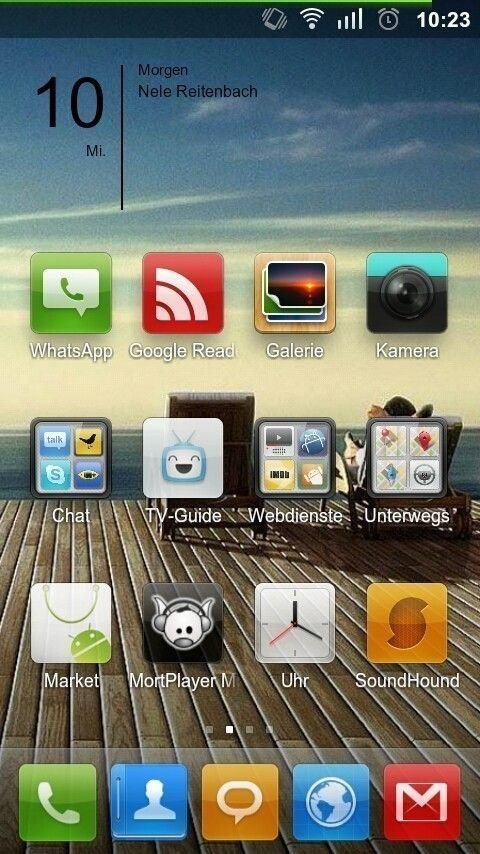

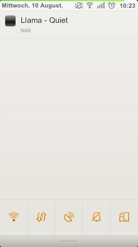

Zu den verschiedenen Icons in der Statusleiste:
Habe mal zwei Screenshots gemacht und angehängt. Achte auf das Icon für Vibration. Einmal ist es nur das Vibrirende Handy, einmal die Glocke mit Buzzer.
Das selbe ist beim HSDPA Icon. Im standard-Zustand hat es die Pfeile unter dem "H", bei runtergezogenem Notification-Drawer sind die Pfeile rund um das HSDPA-Icon herum.
Hab keine Custom framework oder so installiert.
Ist aber keine große Sache, stört ja nicht weiter, wollts nur gesagt haben.
