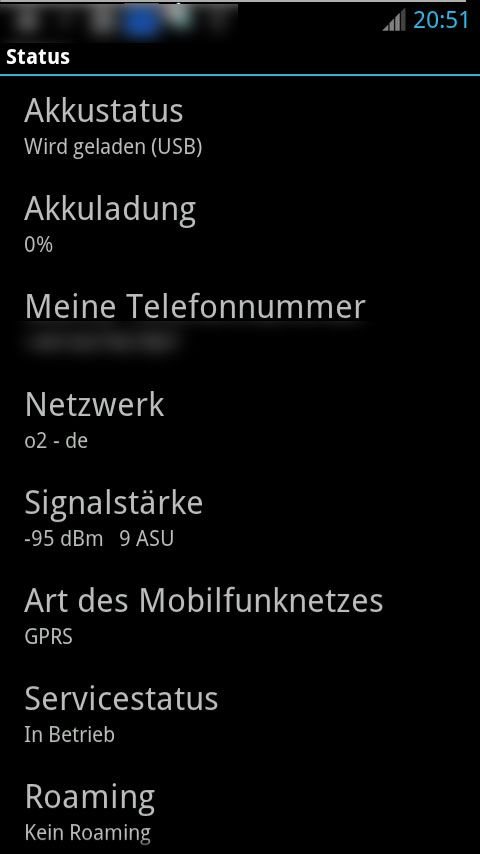

Ich hab grad mein Akku leer "gespielt" sodass das Handy ausging. Normal kann man es dann aber nicht vor 5% neu starten. Handy per USB an Rechner damit ich dann gleich die neue nightly kopieren und inst. kann und prompt konnte ich das Handy direkt neu starten mit 0% als Akkustatus. :confused:
Nun habe ich das laufende System mit Ladeanimation, aber alle Akku-Apps sagen 0%, ich denke der lädt gar nicht sondern lebt nur vom USB Strom.
Wenn ich den Akku rausnehme geht es aus, nach Einlegen kann ich es aber mit 0% erneut neu starten. Mit Steckdosenlader hat er nun kurz die große Akkulade-Animation vorm System gezeigt mit 5% und dann konnte ich ins System booten. Zeigt nun aber auch nur 2% und lädt hoffentlich.
Auf jeden hat es den Anschein als ob bei der 16.05. nightly der 5% Schutz ausgehebelt ist.
