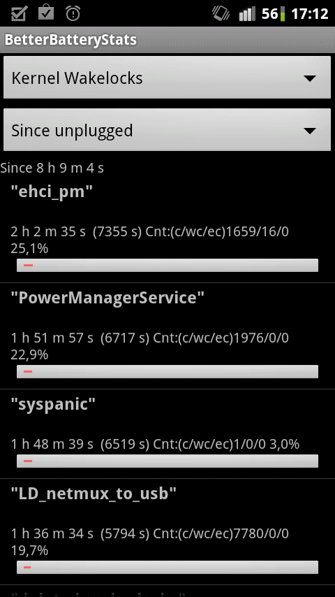

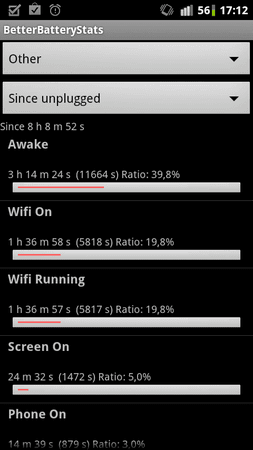

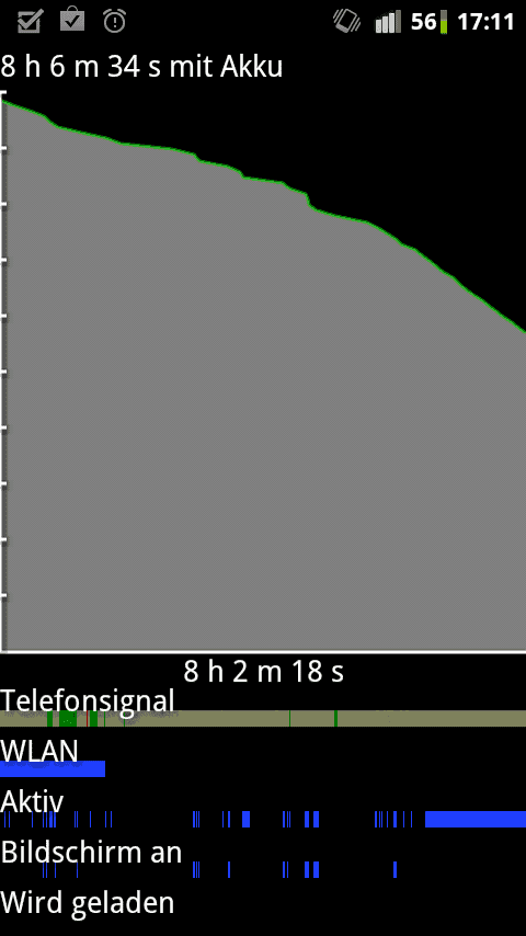

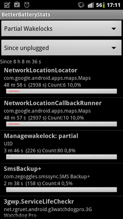

ich möchte jetzt auch endlich mal irgendwie mithelfen. Ich habe in letzter Zeit häufiger das Problem, dass sich im 2G/3G-Modus der Empfang komplett aufhängt, ohne dass ich es merke (und dann eben nicht erreichbar bin). Das scheint ja ein häufigeres Problem zu sein. Wie kann ich dazu beitragen, das zu lösen? Ich lese hier häufiger mal "logcat", hat mal jemand eine kurze Erklärung/Link parat?
Außerdem: Heute ist es auch wieder aufgetreten und ich habe gemerkt, dass parallel der Akkuverbrauch stark angezogen hat. Ich habe mal Screenshots davon und von BetterBatteryStats gemacht …
Kurze Erklärung dazu:
Screenshot 1: Im rechten Bereich der Batteriekurve hatte ich das Telefon in der Hosentasche, ohne dass es m.M. irgend etwas zu tun hatte. Als ich es rausgeholt habe, war die Internetverbindung weg und konnte nicht wieder aufgebaut werden, außerdem habe ich direkt nach Reboot 2 SMS bekommen, die mit hoher Wahrscheinlichkeit vorher abgeschickt wurden.
Screenshot 2: Ich habe Maps tatsächlich seit Wochen nicht benutzt.
