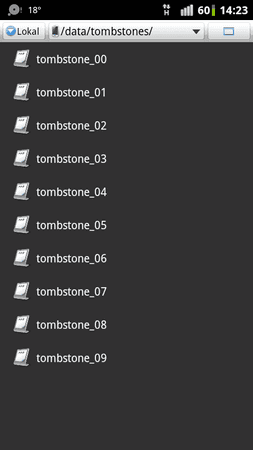

Danke für den Tipp, mit dem ES Explorer kann ich den Inhalt sehen. Im /data/tombstone sind 10 Dateien. Alle haben ca. 0,12 MB, ausser "tombstone_09" welche 948,42 MB (!!!) misst. Kann ich das wirklich löschen? :crying:
Wofür sind denn diese tombstone-Dateien gut?

Kannst Du löschen, keine Angst. Afaik sind das Fehlerberichte vom Flashplayer.

Stark, Dirk! Fehler behoben! Fehlermeldung ist weg, Statusanzeige bei Datenverbindung wird wieder grün! Und als "kleinen" Nebeneffekt hab ich knapp 1gb mehr Speicher frei!
Guter Mann! Vielen Dank

Nicht nur vom flashplayer, generell. Und gibt max. 10 Stueck davon.
Der Flashplayer ist aber die APP die den riesen crash dump erzeugt. Und erst seit dem Flashplayer kennen manche diesen Ordnern. Denn normal liegen da paar kb das Handyleben lang drin und niemand muss was löschen.
Würde erklären, warum die letzte so riesig war. Wahrscheinlich ist jede "weitere" einfach der letzten hinzugefügt worden?

Nein, das ist wirklich ein einzelnes Crash-Protokoll, das so groß ist.
Ich glaube, ich werde die Tombstone-Funktion mal aus meinen Nightlies rauspatchen...

So, die gerade hochgeladene Nightly hat das hier. Damit wird ein Tombstone im Maximum (d.h. im Flash Player-Fall) vielleicht noch 1MB groß.
