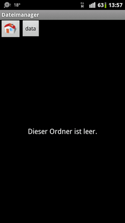

Hey, ich hab seit zwei Tagen ein Problem mit der Nightly von maniac103. Ich habe die Fehlermeldung "Geringer Speicher - Kaum noch Telefonspeicher frei" bekommen. Kann gut sein, weil es waren nur noch ca.15mb verfügbar. Jetzt habe ich ein paar Apps auf die SD-Karte verschoben und ein paar gelöscht und hab ca. 115mb im internen Speicher frei. Trotzdem geht die Meldung nicht weg, sondern bleibt dauerhaft im Menu :confused2:
Gleichzeitig mit dem ersten Erscheinen der Meldung (vielleicht bilde ich mir das auch ein :sleep:) wurden bei bestehender Datenverbindung Signalstärke-, Geschwindigkeit- und WLAN-Symbole nicht mehr "grün" dargestellt sondern bleiben grau.
Ich habe Cache und DalvicCache gelöscht und die neuste maniac103 (25.4.) draufgeflasht. Leider kein Erfolg.
Hat jemand eine Idee?

Du hast bestimmt auch den data/tombstones Ordner voll. Da schon mal nachgeschaut? Wenn der voll ist, Inhalt einfach löschen.

Der Ordner /data ist leer.... ein Ordner /data/tombstones ist da nicht drin.
Der data Ordner kann nicht leer sein. Da sind z. B. unter data/app Deine Apps drin die keine Systemapps sind. Es ist nicht der data Ordner auf der SD gemeint.
Marx schrieb:

Das liegt am Flashplayer der müllt euch /data/tombstones voll. Und wer behauptet er hätte den Ordner nicht, macht was falsch. Wer es nicht manuell bereinigen will - mit SD Maid könnt ihr solche und andere Leichen auch beseitigen.
Sent from my Defy...
Hab mir schon gedacht, dass du nicht den Data-Ordner auf der SD meinst. Der liegt ja unter /sdcard/data .
Der Ordner /data ist allerdings wirklich leer. Zumindest wird mir vom "Dateimanager 1.1.6" nichts in diesem Verzeichnis angezeigt (s. Screenshot)

Dann nimm den ES Explorer (Root Rechte in den Einstellungen erlauben) oder den Root Explorer. Diese Anschaffung ist ohnehin zu empfehlen!
