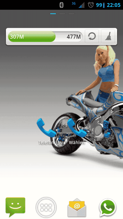

ich glaube das betrifft auch nur die leute die goLauncherEx benutzen. in der dock leiste ist standartmäsig die verknüpfung für Ziffernblatt drin. deswegen kommt auch immer das ziffernblatt. das icon ist das selbe wie bei der Telefonapp(siehe bild). also die telefonapp aus der dock leiste entfernen und aus dem appdrawer die telefonapp reinstellen. bei mir funktioniert es jetzt wie es soll
Genau das ist das, was ich weiter oben - etwas zu technisch - ausdrücken wollte :)
