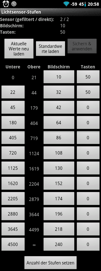

Ich verwende die automatische Helligkeitseinstellung in den CyanogenMod-Settings. Dahingehend war ich recht aktiv in diesem Thread.
Helligkeitssensor-Filter: EIN
-Länge des Zeitfensters: 5 Sekunden
-Grenzwert: 500 Lux
-Abtastrate: 1 Sekunde
Stufen anpassen: EIN
-Dunkler Bildschirm: 10
-Abdunkeln erlauben: EIN
-Abdunkelhysterese: 60%
Die Wertetabelle für die automatische Helligkeit ist im Anhang.
Mit umstellen meine ich, den Wert in der Tabelle "Stufen bearbeiten" zu ändern und dann auf "Sichern & anwenden" zu klicken.
Ich sitz' also z.B. grad' im Dunkeln und ändere den Wert für "Tasten" in der ersten Stufe. Dann speichere ich.
Der Effekt ist wie gesagt: 0-49=AUS, 50-255=GEDIMMT (aber immer gleich dunkel)
Nur direkt nach dem Speichern leuchten die Tasten kurz heller auf, dimmen dann ab und bleiben so.
Achja, die zwei 50er im Bild sind halt jetzt temporär, damit's eben leuchtet, wenn's dunkel ist. Vorher waren das andere Werte...
Greetz, Unr3aL67
