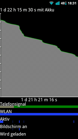

Moin

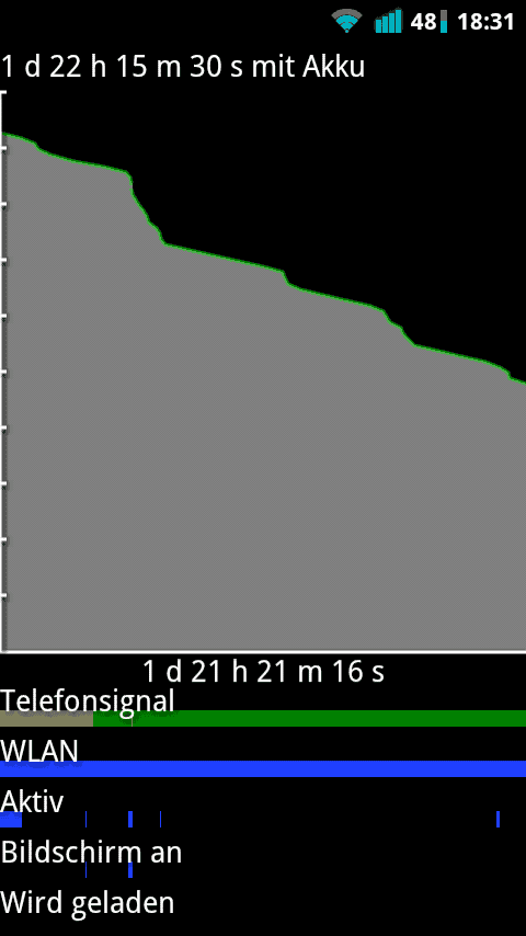

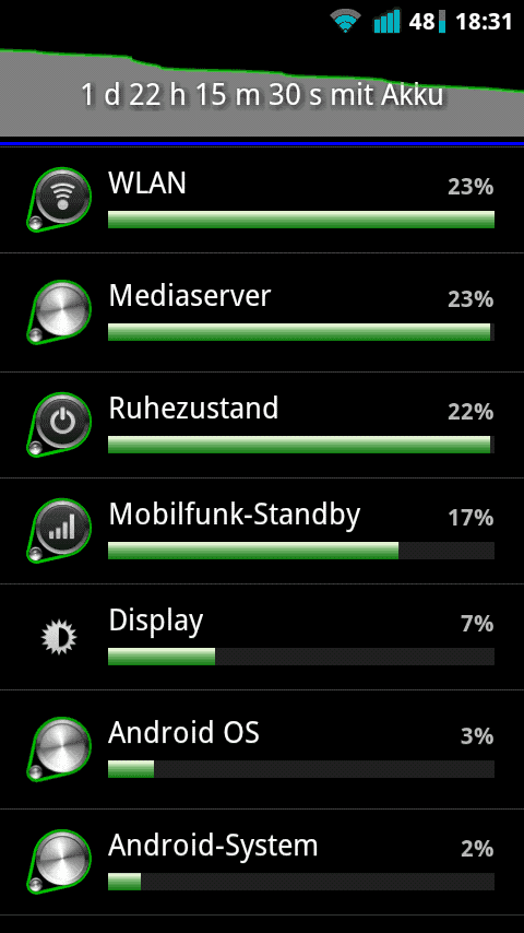

Im Bootmenu die CPU Settings mal anpassen.Ich hab nicht soviel Zeugs laufen und komme so ca. 3,5 Tage hin.Allerdings hab ich CPU settings angepasst und ich den Wlanstandby aus.Wlan ist immer an.Allerdings höre ich derzeit reichlich musik und dann komm ich keine 3 Tage hin.
Geändert ist meins dahingehend das ich Pdroid drauf hab.Also gepatched ist.
Alex

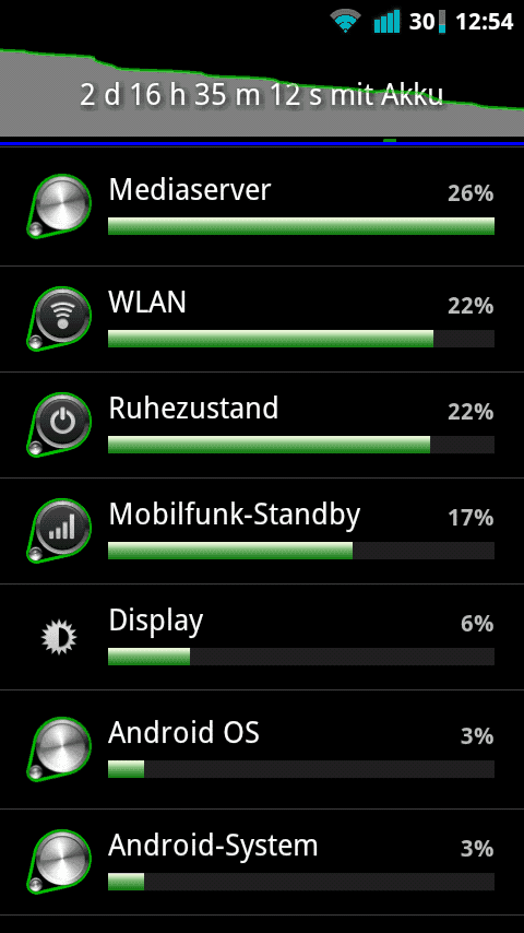

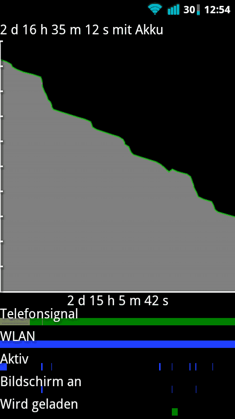

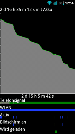

Moin
Ich denk mal du meinst mich,
Was meinst du warum der Screenshot dabei ist,Und das auch noch mit Detailschirm ? So kann jeder sehen was genutzt wurde.Ich habe nie gesagt das ich permanent am Telefon hänge.Schon garnicht das ich Zeitung damit lesen.Ich habe nur gesagt das ich viel damit (in der letzten Zeit) mp3 gehört habe.
Ich kann dich aber auch beruhigen,ich hab auch noch andere Shots mit mehr Tagen.Bei "normalen Nutzung".Also gelegentliches surfen und kein Youtube,Facebook und der gleichen ohne Pause...Ich mach es direkt FETT damit das nicht übersehen wird ;)
Natürlich kommt es auf die Verwendungsart an.Wer viel macht braucht viel Strom.Aber viele meinen sie machen nix und sagen/schreiben dann ich komm höchsten ein Tag damit hin.Das war so der Sinn der Screenshots.Um das nutzungsverhalten vorzuhalten.Das war jetzt nicht dazu gedacht zu prahlen oder irgendwem vorzuhalten das ich das Spezialhandy habe...
Ich denke das da garnichts zu verwirrung beiträgt.So soll den nur klar machen dass das so ist wie ich oben schon gesagt habe...Viele nutzen braucht viel Strom.Und das es IMMER auf das Nutzverhalten ankommt.Man kann aber mit ein bischen einstellen das eine oder andere Milliamper rausholen.
Alex

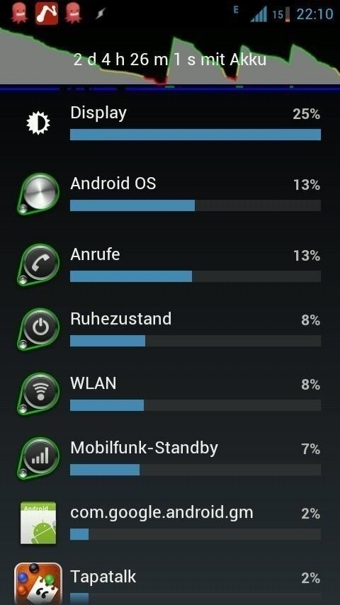

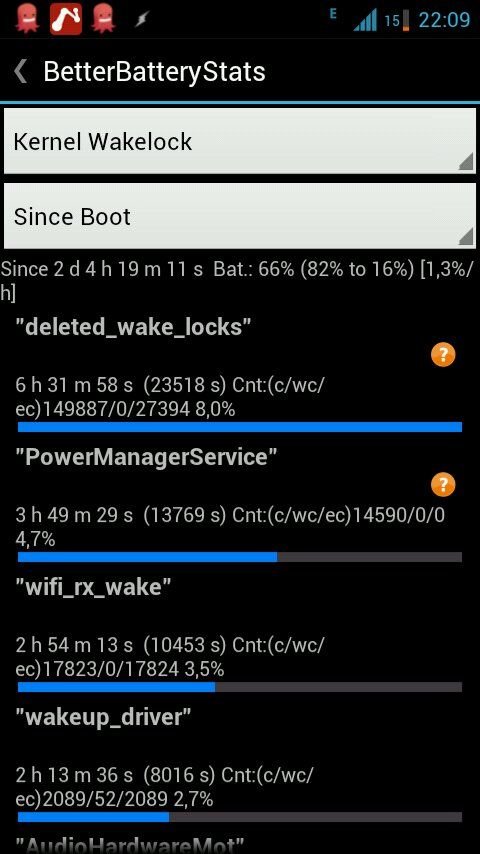

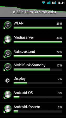

Hi, habe gerade erst festgestellt, dass bei der maniac 13-04-13 die Benachrichtigung über verpasste Anrufe in der Statusleiste immer noch nicht funktioniert.
Und wo wir dabei sind. Seit den letzten paar builds ist meine Meinung nach der Batterieverbrauch höher (komme im Flugmodus nicht mehr unter 2mA/Std. 4mA/Std.).
Aktuell ist Android OS immer relativ weit oben dabei. (2. Eintrag)
Bbstats sagt 6 Std deleted_wakelocks und 3 std. powermanager_wakelocks.
/edit:... und die gesamte Performance scheint sich verschlechtert zu haben. Häufiger mal Hänger und abgestürzte Apps aber sehe nichts ungewöhnliches mit OS Monitor.
Cache löschen hab ich versucht.
Vorschläge jemand?

also das mit den anrufen ist komisch. okay, die LED funktioniert manchmal etwa träge bzw. die intervalle sind ziemlich lang. aber in der statusleiste zeigt er BEI MIR verpasste anrufe an.
akkuverbrauch hat sich bei mir eigentlich nichts getan, auch was hänger angeht ist mir nix besonderes aufgefallen. und mein letzer full wipe war der allererste wechsel auf maniacs CM7 nightly, was vor mindesten einem dreiviertel jahr war. dazwischen drei oder vier neue nightlys drübergebügelt (nur cache und dalvik cache gewipet).
