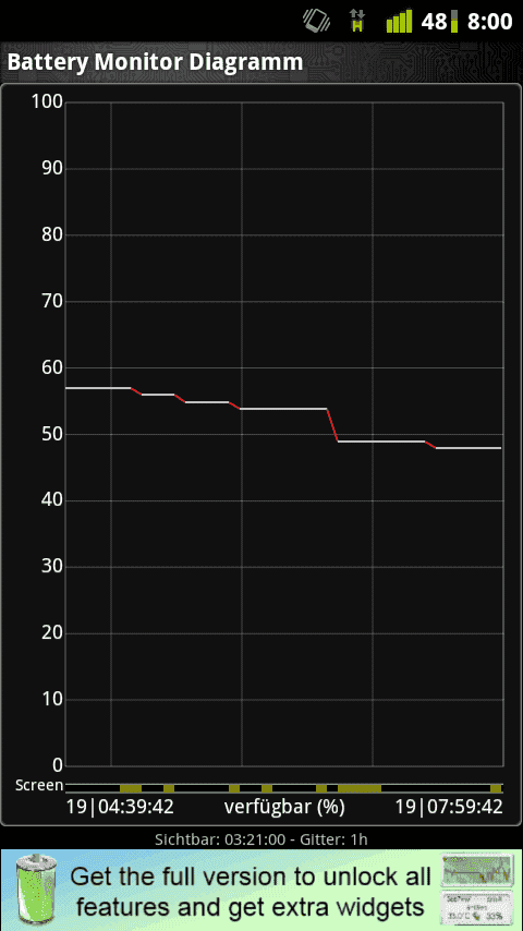

Also ich weiss nicht ob ich hier richtig bin, aber alle CM7 Roms die ich bisher draufhatte haben den Effekt dass beim normalen Entladen des Akkus bei 55-50% dann plötzlich ohne zutun der Akku in kurzer Zeit (5min) um ca 5% einbricht. Das sieht man am besten mit dem Tool "Battery Monitor Widget". Hatte das Telefon die ganze Zeit am Platz liegen ohne grossartig was zu machen (hab nur alle 20 min den Bildschirm für 5 sek angemacht um den Akkustand zu kontrollieren). Ich kann leider nicht sagen ob das unter 2.1 oder 2.2 auch schon so war... Screenshot hängt dran...
Das kommt vor ... wird in der Regel besser wenn man mal bei 100% geladenem Akku die Battery-Stats löscht (geht im 2init-latest recover-advandced) und dann die Batterie wirklich leer nudelt.
gruß
Die Sprünge gehen dadurch aber nicht weg. Auf 20% gibts auch nochmal nen kleinen Sprung. "Vermeiden" kann man die Sprünge indem man nicht auf 100% lädt, sondern vorher aufhört. Hätten wir keine 1% Anzeige, sondern die original 10% würden wir das auch nicht sehen... ;) insofern nicht verrückt machen lassen!
