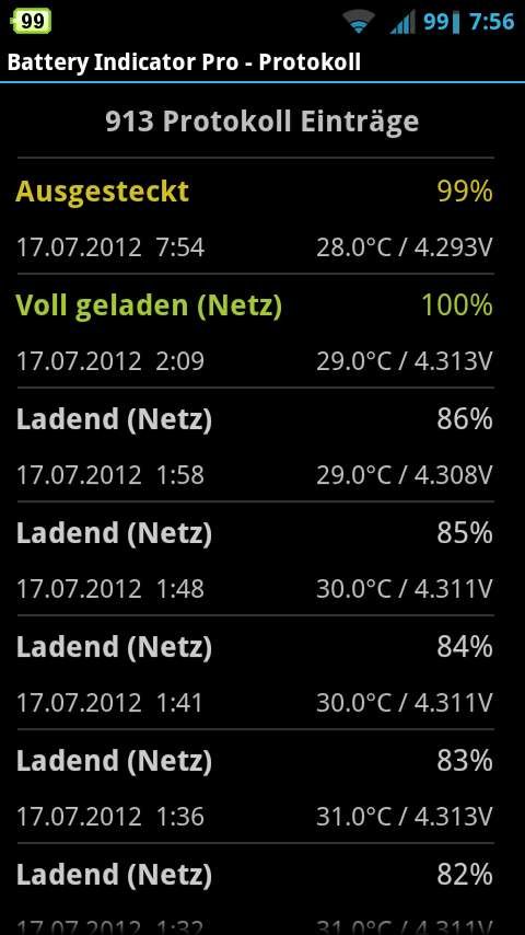

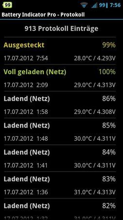

Habe CM7 WhiteRabbitEditionplus 1.5.2 drauf, funktioniert alles bis auf die Batterieladung (siehe Anhang). Alle 4 batteriefix aus /sdcard/batteriefix übers Bootmenü/Recovery/Custom Recovery/Install zip...... installiert, leider ohne Erfolg. Auch schon über "Advanced" den Battery Stats gewiped, keine Änderung. Batterie wird immer nur bis 86% geladen.
Wieso sehe ich dann im Screenshot 100% und nach Ausstecken die üblichen 99%? Sieht für mich vollkommen normal aus.
Nachdem 86 % erreicht werden erfolgt keine weitere Ladung , spring also von 86 gleich auf 100 %. D.h. doch das 86% Ladung = 100% Anzeige entsprechen,
oder ? Habe das APP "Battery Indicator Pro" auch schon beim orig.ROM 2.3.7
verwendet und da wurde die Batterie immer bis auf 100% geladen.
