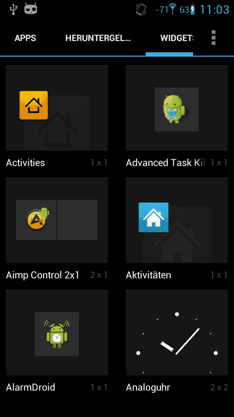

Aktuell kommen noch folgendes Problem dazu:
- Auch im Mobilfunknetz sehr langsame Internet Verbindung (Apps gehen schnell auf aber brauchen ewig für die Abfragen)
Also der Apex Launcher an sich ist nicht mehr langsam (Nach dem gefühlt 150 Neustart geht es jetzt) und an der Firewall (DroidWall) wird das Verbindungsproblem der Apps auch nicht liegen da dieses mit und ohne Firewall auftritt (Und 5-10min warten bis ein Stream in TuneIn anfängt finde ich doch etwas übertrieben, mit CM7 waren es, wenns langsam ging, 30 Sekunden)
//EDIT: Das Problem mit der Fehlenden Netzanzeige und langsamer Apps besteht auch nachdem ich alles nochmal neu installiert habe (Wipen, Rom nochmal, GApps nochmal aber diesmal keine App Sicherung zurück gespielt)
Deine netzanzeige ist auf die dezibelanzeige umgestellt. Findest du in den Einstellungen...
Und ne firewall? Klingt mir echt etwas noobig. Nix für un gut, aber wozu brauchte die denn?
Geschossen mit meiner Jelly Jean Kanone vom ollen Defy
In der CM7 ging auch die dBm Anzeige und der Modi Buchstabe o0 aber hast recht, in der "Grafik" ist der Buchstabe vorhanden.
