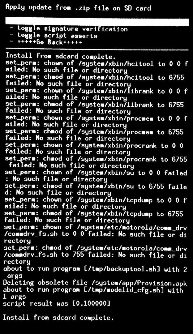

Hänge ebenfalls im bootloop fest (grüne Linse).
Vorgehensweise:
- Wipe Userdata
- Wipe Cache
- Wipe Dalvik cache Wipe
- ROM installiert
- GApps installiert
- reboot
Falls das weiterhilft, hab ich mal das Log vom Installieren der ROM im Anhang hinzugefügt.
