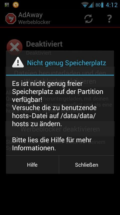

Moin,
Danke für die v8.
Sie läuft bis jetzt sehr gut.
trotz factory reset und allen cache wipes war bei mir USB debuging aktiviert.
Warum die bei einigen deaktiviert ist wundert mich.
Ein kleines Problem hab ich mit der APP adaway. Die filter können nicht geschrieben werden wegen Platz Mangel.
Wie kann ich adaway wieder nutzen?
Vielen dank für die hilfe

V8 läuft wirklich gut, aber das Problem mit dem Adaway hab ich auch und leider ist der Automodus wieder verschwunden - in der letzten Version war er noch da. Hat noch jemand den Automodus verloren oder ist da bei mir nur was schief gelaufen?

juckendes_Auge schrieb:
Moin,
Danke für die v8.
Gesendet von meinem MB526 mit der Android-Hilfe.de App
Ihr müsst in den Optionen einen Eintrag ändern, dann klappts. Schaut mal in der Hilfe von der App nach, da ist es genau erklärt.
