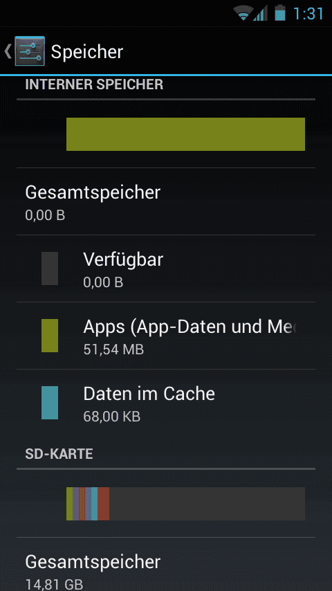

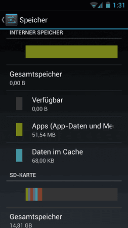

Hey Leute, ich habe ein kleines Problem.
Vorhin bin ich von CM 7 White Rabbit 2.11 auf CM 10.1, (cm-10.1-20130415) gewechselt.
Das problem ist das mir bei Interner Speicher 0,00 b angezeigt wird,es ist also nicht möglich irgendwas zu Installieren oder aus dem Playstore runterzuladen da angeblich der Speicher voll ist. Habe ich vielleicht irgendwas falsch gemacht oder vergessen?

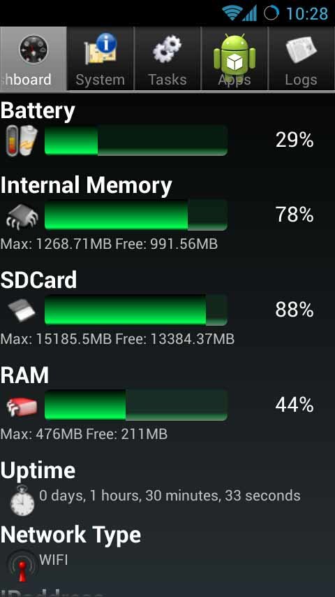

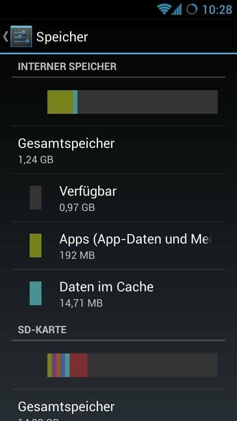

Komisch! Keine Ahnung warum es sowenig interner Speicher bei dir ist nach dem "Handanlegen" der ROM, aber ich hatte in wegen der größeren ROM nur die minimal GAPPS für android 4.2.2 installiert, und nichts an der CM ROM geändert. Danach hatte ich um die ~1100Mb freier Speicher. Mit einigen apps hab jetzt noch immer knapp unter 1000Mb.
1000Mb ???
Also ich hab gestern mal die 10.1 vom 09.04. installiert mit Minimal Gapps. Nach installieren meiner Apps die ich vorher drauf hatte, hab ich ca. 70MB frei.
Schätze , Du hast Dich vertippt ;)
Nein, das stimmt schon ganz genau was ich schrieb. Kein Komma-fehler, direkt vom Handy in der Hand abgelesen. Ich habe die ROM vom 15.04. drauf + die min. GAPPS vom 01.03.13
Habe eben auch 3 Screenshot gemacht, falls Du mir nicht glaubst!

Bei mir sieht das ganze so aus:

Achsoo, Du meintest den Speicher für Apps, dachte, es wär die Rede vom Systemspeicher ^^
Der Ram für Apps ist relativ uninteressant, das CM10.1 und die Gapps werden im "System" installiert, der ist knapper...
chriss-100 schrieb:
Mysteriös :tongue:
Für mich sieht das so aus, als würde überhaupt kein interner Speicher existieren :eek:
Vielleicht solltest du nen factory reset machen und die ROM nochmal installieren.
Gesendet von meinem XT890 mit der Android-Hilfe.de App
Hab schon 2x nen Factory Reset gemacht und die Rom neu aufgespielt,hat aber nichts gebracht. Mit der Stockrom und CM 7 White Rabbit läuft alles ganz normal...
