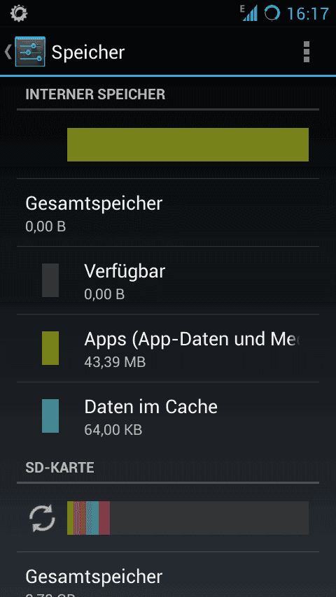

Danke Julsen. Habe zwar versucht einige Sachen zu löschen, doch er zeigte mir immer 0 kb frei.
Geholfen hat im Endeffekt alles komplett neu zu flashen:
Froyo 2.2 -> Root -> CWM -> CM10.1
:smile:
Nachtrag:
Muss wohl heute nochmal flashen :crying:
Jetzt kenne ich aber zumindest den Grund für diesen Bug (siehe Foto)
Sobald man nämlich über Motorola und nicht über Team Win den Reset macht, tritt das Problem auf.
Fragt mich bitte nicht warum ich das nochmal gemacht habe :unsure:
