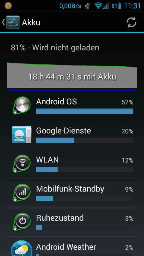

Kleines Update zur 4.3.1:
Screenshot_2013-10-13-11-31-14.png die letzten 3h mit WLan an.

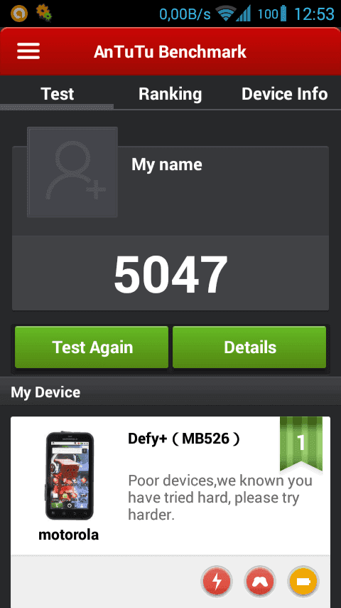

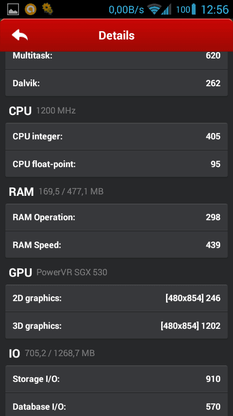

AnTuTu sagt:
kann bisher nicht meckern :)
