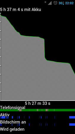

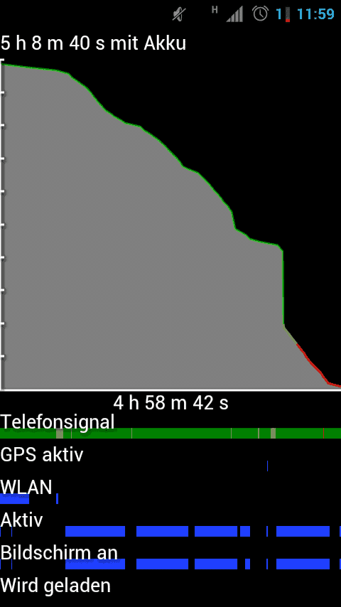

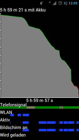

Ich betreibe das Gerät schon sein ungefähr 21 Monaten und habe in letzter Zeit so etwas wie starke battery-drops bemerkt. Ein Wipen der Battery-Stats bringt keine Veränderung (schon etliche male versucht). Besonders lange hat der Akku ja nie gehalten (max. 2 Tage), allerdings kommt mir das schon ziemlich wenig vor (siehe Anhang):
Setting:
CM7 White Rabbit V1.7.1
3G aktiviert
GPS aktiviert (abschalten wirkt sich nicht auf die Dauer aus)
Bildschirmhelligkeit auf Auto
CPUmax @950MHz 54VSel
Fast durchgehend im Internet gesurft bzw. Games gespielt (Bad Piggies, Bike Race)
Hintergrunddaten deaktiviert (also auch keine autom. Sync.)
Was sagts ihr dazu, Zeit für nen neuen Akku? Hat da jemand eine Empfehlung für den österr. Markt ?

Wenn dein Akku 6 Stunden lang halten sollte und das im Dauerbetrieb mit Surfen + Spielen ist das doch ein guter Wert.
Mein Akku hält auch nur 2 bis max. 3 Tage durch, je nachdem wie viel man natürlich macht. Wenn ich allerdings mal ein Spielchen zocke dann darf das Handy am Abend wohl auch wieder an die Steckdose.
Kannst dir gerne mal ein paar Testberichte im Internet angucken, dort schneidet das Defy+ eigentlich immer recht gut ab.
Ich will gar nicht wissen, wie das bei den anderen Handys im Dauerbetrieb aussieht ;).
mfg
wenn 6h Dauerbetrieb noch ok gehen werd ich mit dem Akkuwechsel noch warten. Es sind nur diese seltsamen Sprünge die mir Sorgen machen (wie in Bild #3 wo der Sprung fast 30% beträgt). Es scheint als ob das Defy die Restkapazität nicht mehr richtig berechnen kann.
Hinzu kommt auch noch, dass der leergefahrene Akku unmittelbar nach dem Anstecken auch oft gleich bei 20% steht und sich von dort weg "normal" lädt.
