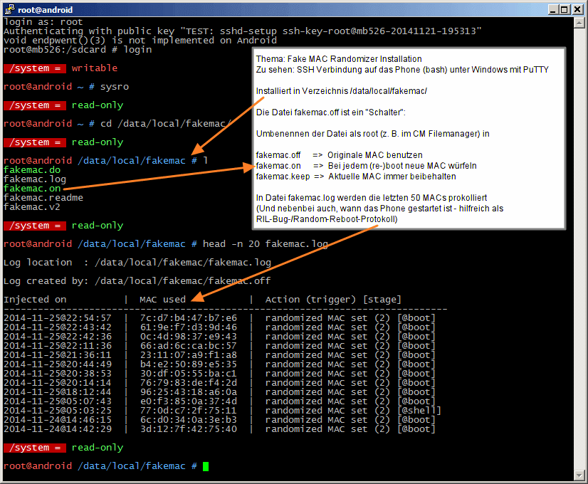

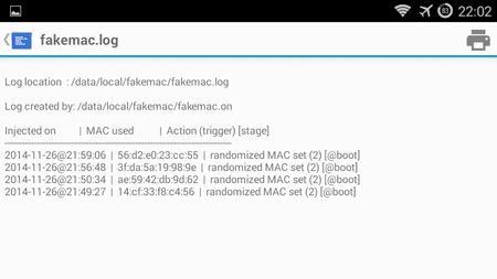

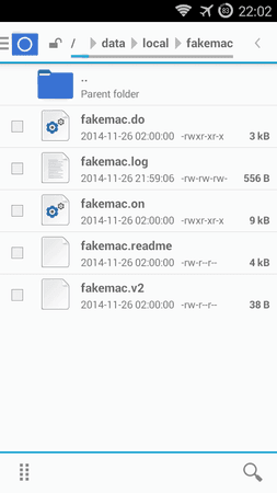

Wer hat Lust, seine MAC in unsicheren Umgebungen zu ändern, um sich so vor Tracking besser zu schützen?
(ACHTUNG: Nur für die Kombination 1. Motorola Defy(+) (MB525, MB526) und 2. CyanogenMod CM 11 KitKat 4.4.4 ROMs von Quarx)
Ich habe mir hierzu ein Shell-Script geschrieben und als flashbare ZIPs angehängt, die Ihr gerne mal ausprobieren könnt. - Kaputt gehen kann nichts dabei.
Der FakeMAC Randomizer ändert eure MAC-Adresse automatisch bei jedem Start des Phones, wenn er aktiviert ist. - Die originale MAC wird nicht zerstört und kann wieder benutzt werden. - Durch einfaches Umbenennen einer Datei (siehe Screenshots) kann die Funktion ein- oder ausgeschaltet werden oder die aktuelle MAC-Adresse "eingefroren".
fakemac-v3-flashable.zip installiert und aktiviert FakeMAC.
fakemac-v3-uninstall-flashable.zip stellt den Ausgangszustand wieder her.
Viel Spaß beim Testen!

Edit 28.11.2014:
Neue Version v3 angehängt. - Bug fix: Wenn man in der v2 das Verzeichnis /data/local/userinit.d nicht bereits hatte, dann wurde immer nur die originale MAC benutzt. - Das wurde jetzt bereinigt.
Edit 27.11.2014:
In der Version v2 bleibt bei der Deinstallation evtl. die automatisch generierte Datei /data/local/userinit.d/98-fakemac übrig, tut aber nichts weiter aktiv. - Bitte manuell löschen.
Allgemeiner Tipp: Wenn das W-LAN nicht tun sollte, was sehr selten vorkommt, einfach ein Wipe Dalvik Cache und Wipe Cache durchführen.

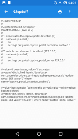

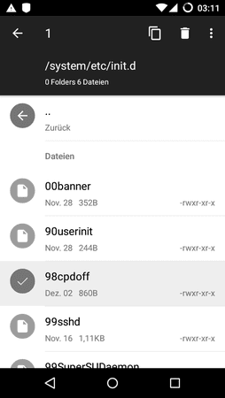

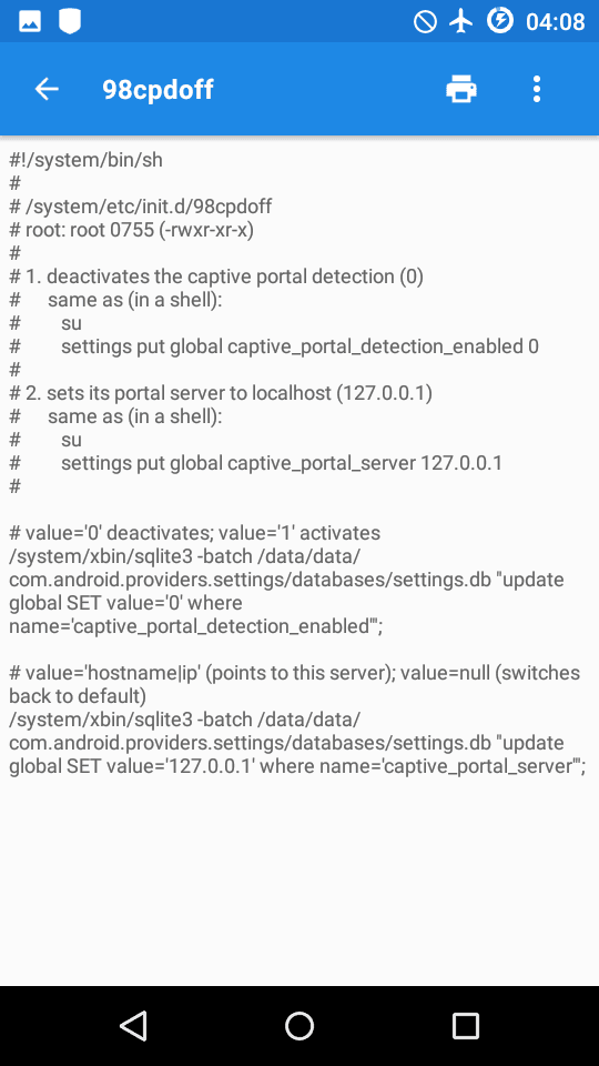

Captive Portal Detection deaktivieren funktioniert mit (vorhandenem) sqlite3 in einem init.d-Script:
(Funktioniert aber nur, wenn die ROM/der Kernel init.d-Scripte unterstützt)
ooo-cpd-v1.zip entpacken
Datei 98cpdoff nach /system/etc/init.d/ kopieren
Berechtigungen auf root:root -rwxr-xr-x (0755) setzen

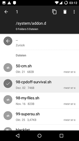

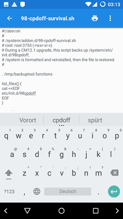

Optional (nur, wenn /system/addon.d/ vorhanden, z. B. CM-ROM)
Datei 98-cpdoff-survival.sh nach /system/addon.d/ kopieren
Tipp (init.d nachrüsten/korrigieren):
Wenn die ROM SELinux-Status Strikt (Enforcing) hat, kann es sein, dass keine init.d-Scripts ausgeführt werden. - Dann kann man sich hier über eine mögliche Lösung (nur zu Lollipop-ROMs) informieren. - Wenn es sofort funktioniert, braucht man das nicht anwenden. - Bei CM-ROMs (gerootet mit SuperSU) muss man nur das Verzeichnis /system/su.d/ korrekt anlegen und die Datei runpartsinitd (Berechtigungen nicht vergessen: root:root 0755).
/system/su.d/runpartsinitd hat dabei folgenden Inhalt:
#!/system/bin/sh
/sytem/xbin/busybox run-parts /system/etc/init.d/
(busybox muss natürlich installiert sein)
