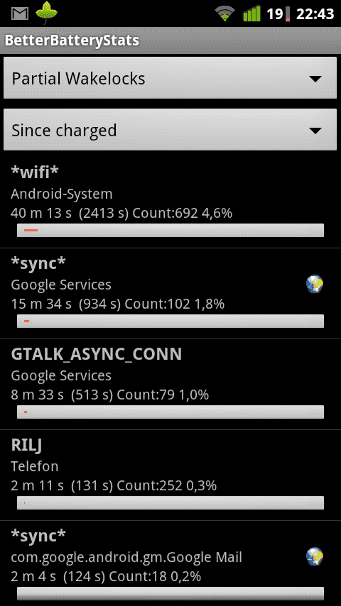

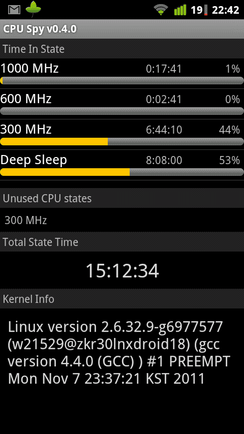

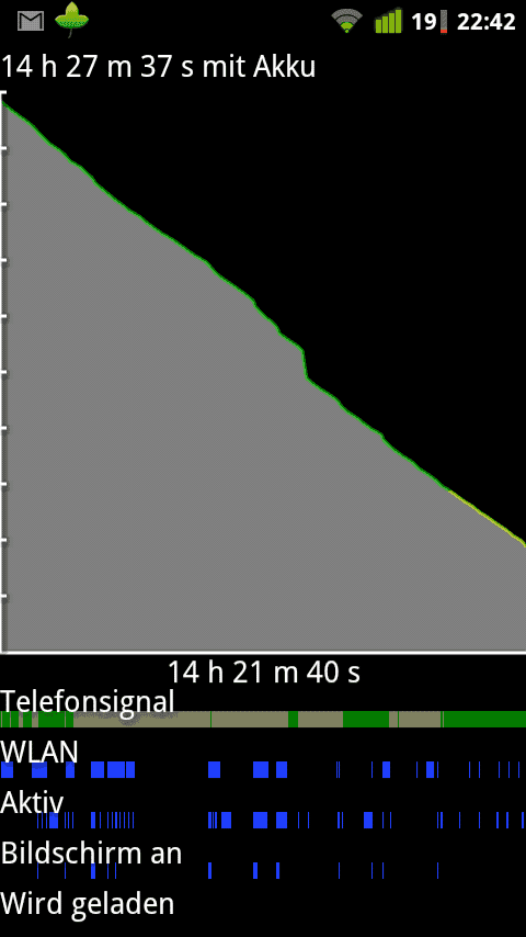

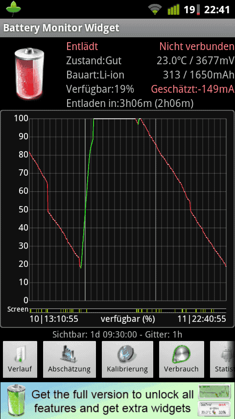

Hi mannigrew,
Hi alle.
ich habe jetzt auch die Version aus Post 50 laufen.
Den Kernel konnte ich auch tauschen. Die Funktion des Systems sind auch super, aber die Akkulaufzeit total mies, siehe Anhänge.
Die Waklocks haben sich schon verbessert. Mit BetterBatteryStats kann ich aber auch nichts Besonderes feststellen. Den Deep Sleep Modus erreiche ich durchaus auch öfter als gezeigt.
Deine Akkulaufzeit von 40 Stunden mit immer noch 30% erreiche ich niemals.
Hast du noch irgendwelche besonderen Einstellungen gemacht?
Kann es sein, dass ich mmer noch den falschen Kernel habe?
Kann der Kernel überhaupt Einfluss auf die Akkulaufzeit haben?
Gibt es Prozesse außerhalb des Systems, die Energie fressen? Z.b. irgendwas im Hardwarebereich oder auf der Ebene der Custom Recovery?
Ich bin über jede Anregung bzw. Hilfe dankbar...
