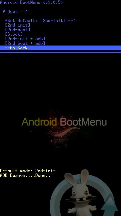

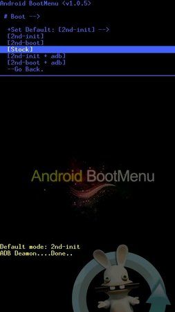

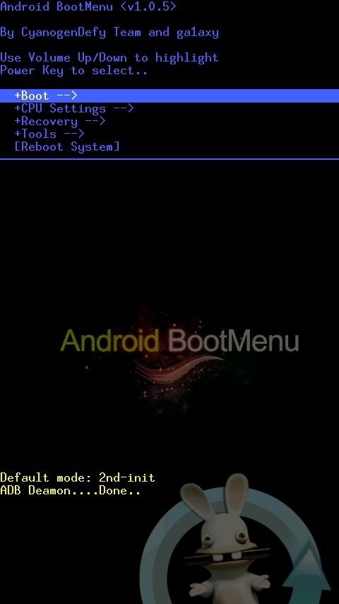

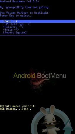

Hallo moonie es wäre hilfreich, wenn du posten könntest was genau schiefgelaufen ist.
Die Reihenfolge ist zwar gedreht aber ich hoffe du kommst mit der Screenfolge klar.

FactoryReset habe ich im CWM zuerst nicht gemacht und dann als nichts ging habe ich es im CWM gemacht.
Die blaue LED war leider komplett weg, nachdem ich nur die boot.img in alten orangenen CWM restored habe.
