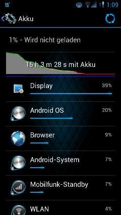

Pro quarx 160613...läuft sauber und stabil bei normaler nutzung seit 60h, akku ca. 2 tage ,stabiler als die vorgänger...also nicht entmutigen lassen...
Hallo Gemeinde,
also ich mus meinem vorredner beipflichten.
Ich war anfangs hin und weg aber...ja auch Sie hat ihre Macken aber das Edelste u. im Verhältnis was in der Rom alles drin ist f.mich beste momentan.
Also für Spyfly zusammengefasst:
Reboot in 3tg 4x
2x wegen whatsapp
1x web.de
1x so halt weil mich mein Defy lieb hat.
Des weiteren kackt mir das Tempo ab(zu wenig RAM).Versuche es gerade mit zwei Apps in griff zu kriegen.Läuft seit gestern mittag stabil.
So ich Berichte Euch die nächsten Tage ob es funzt.
So jetzt wartet mein Franziskaner.
P.s.Was haltet ihr von RAM expander?
Gesendet von meinem MB526 mit der Android-Hilfe.de App
Reaktionen: fairdroid und Fight4Music
