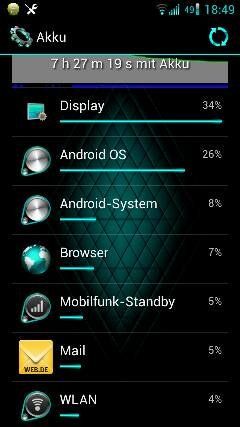

Hier noch der Akku Verbrauch .
Und ich habe noch keine Veränderung hinsichtlich Verbrauch gemacht.Jetzt erstmal Stabilität u. Leistung u. flüssiges arbeiten.
Klasse:D

So jetzt gehts.
