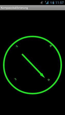

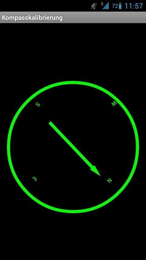

Läuft :D
Gesendet von meinem MB526 mit Tapatalk 2
*Edit*
Sorry wenn ich Doppelposte, liegt nur daran das ich bei Tapatalk sonst kein Bild an meine Beiträge anhängen kann, wenn ich sie schon abgeschickt habe & nachträglich editiere :)
Reaktionen: fairdroid
