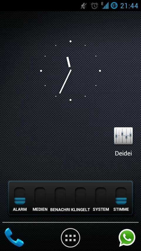

Benutze quarx pur vom 7.3. , uhrzeit hängt des öfteren-außer im sperrbildschirm-weiß jemand wiran das liegt?
Die richtige uhrzeit zum bild ist übrigens 7:17 !!!
