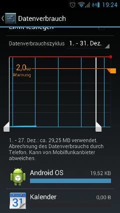

Meine Datenverbrauchsanzeige spinnt aber irgendwie. Insgesamt 30MB Transfer aber der grösste Verbraucher hat nur einige KB.
Nur wo ist der Rest???
