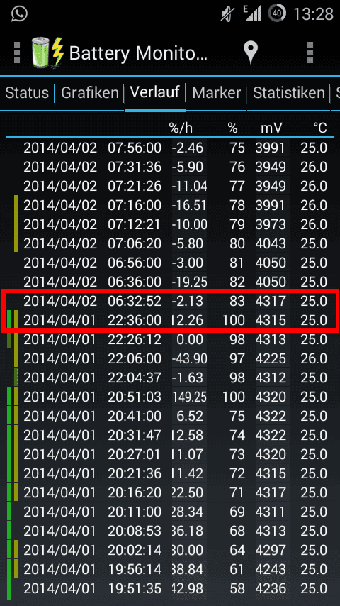

Hab gestern Abend nach Problemen mit der Akkulaufzeit das Update vom 01.04 nochmal ganz neu aufgespielt (vorher alle Partitionen gewipt):
Im laufenden Betrieb bin ich auch ganz zufrieden mit der Akkulaufzeit, aber wenn ich das Defy+ abschalte habe ich immernoch das Problem, dass der Akku leer wird.
Habe dann heute Morgen in BatteryMonitorWidget gesehen, dass der mV Wert sogar gestiegen ist, der Prozentwert allerdings von 100 auf 83% gefallen ist (Bild 2).
In der Grafik (Bild 1) ist mir dann aufgefallen, dass in der Zeit, in der das Defy eigentlich aus und vom Strom getrennt war, angeblich angeblich das Display eingeschaltet und das Netzkabel eingesteckt sein soll. :confused2:
Hat jemand schon einmal von so einem Phänomen gehört, oder irgend eine Idee, woran das liegen könnte?
Es ist nämlich echt nervig immer den Akku aus dem Defy nehmen zu müssen, wenn es aus ist...

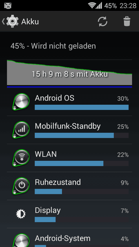

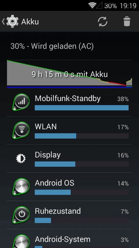

Hi,
ich bestätige dass die Builds generell gut laufen und schon weitgehend für den täglichen gebrauch geeignet sind - ich sehe jedoch unerwartetes und für mich nicht erklärbares Verhalten im Stromverbrauch:
  • Häufiger umspringen der Akkuanzeige von ca. 80% zurück auf 100%
  • Sprünge in der Akkuanzeige (nach unten) um > 10%
  • Unerklärt hoher Stromverbrauch (Akku in 6 Std. leer) aber auch
  • Super sparsames Verhalten bei eigentlich identischen Verbrauchern
  • größter Verbraucher bei mir ist aktuell das Android-System
http://up.picr.de/17846701iu.png - Screenshot normaler Akkuverbrauch
http://up.picr.de/17846700ax.png - SAcreenshot hoher Akkunverbrauch
Bin jetzt auf dem Build vom 1.4....
Oliver

Ein derartig hoher Verbrauch im Teil "Mobilfunk-Standby" lässt darauf schließen, dass der Empfang schlecht/gestört war.
Ging Dein Gerät in den Deep Sleep?
Das kann natürlich mit der Rom zu tun haben.
Wie oft kommt das bei Dir vor?
Markus
