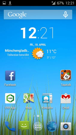

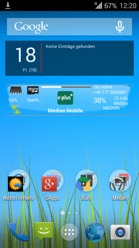

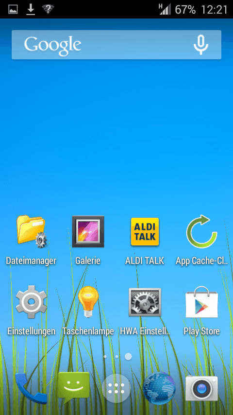

Version von heute (18.4.) ist drauf.
Größter Kritikpunkt meinerseits, die 720p-Kamera-Aufnahme, ist erledigt, somit werde ich nur noch flashen, wenn eine größere Umstellung erscheint!
Die Version läuft superstabil, ich werde berichten ob mir noch was auffällt :)
Anbei ein paar Screenshots:
