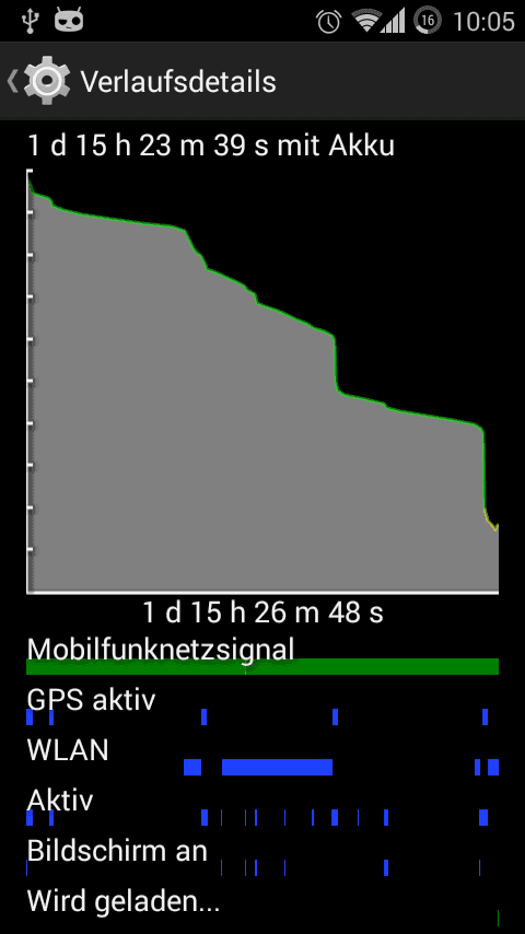

@AkkuStand-Fanatiker, was soll die Rechnerei bis 0% ?
Ein Händie mit weniger als 10% Ladung bringt mir etwa so viel wie ein Kieselstein in der Tasche. Abgesehen davon hab ich mal wo gelesen, daß es Lithium Akkus nicht schön finden unter 20% Ladung zu fallen.
Was mich an CM11 aber freut ist, daß ich es erst nach 2 Tagen BENUTZUNG statt einem Tag wieder laden muß.
Mein Hauptverbraucher ist Endomondo. Wobei der letzte starke Abfall im Foto wohl der niederen Temperatur von heute morgen geschuldet ist.
