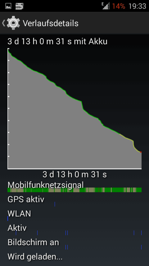

Nach SFB und kompletter Neuinstallation mit Version 01.04. am 01.04. läuft es seitdem praktisch Störungsfrei. Aerocontrol RAM tweak:MinFreebyte auf 40 MB und Swapiness auf 40.
Satfix für Navigation innerhalb von ca. 1 Minute
Skype geht ( Kamera und Audio )
Keine Reboots
Und wenn man nichts macht, wartet es schön:
Über 3,5 Tage = 85 h: Akku etwa 1% pro Stunde:
Reaktionen: linolino, Fight4Music und Cua

BJP schrieb:
Über 3,5 Tage = 85 h: Akku etwa 1% pro Stunde...
Nur zur Klarstellung: Ich sehe gerade, Du hast auch ein Defy+ mit einem größeren Akku! Mit meinem Defy (MB525) inkl. neuen originalen Motorola-Akku komme ich max. 2 Tage hin (nur 2G, kaum W-LAN, nur 2 aktive Apps im Hintergrund (Tastatur & CalDav), RAM: 226MB frei, OC/UV).
Nur zur Klarstellung: Du weisst schon, dass wir uns im Forum des MB526 (Defy+) befinden? :rolleyes2: :D
bei gleichbleibenden Verbrauch von 1% pro Stunde müssten es 4 Tage sein oder?
100 / 24 = 4,16
Überragend :thumbup: :biggrin:

@DefyDuck und @pulpo81: Ich halte von solchen Hochrechnungen wenig, da ich mich auch schon oft gefreut habe wie langsam der Akku abbaut. Wenig später kam jedoch meistens die Ernüchterung als BJP. Ich weiß, dass das langwierig ist, deswegen bin ich ja auch noch bei der ROM vom 1.3. am testen, deren Akku-Laufzeit auch nicht schlecht ist/war.
Diese ROM ist doch fürs MB525 und fürs MB526, außerdem gibt es doch keinen separaten CM11-Thread im Defy-Forum?? OK, sollte scheinbar ein Scherz sein. :lol:
sind ja auch noch 14% Akku da. Wenn ich auf 0 fahre, wirds mit der Bildschirmcopy schwierig....
Gruss, Bernd
