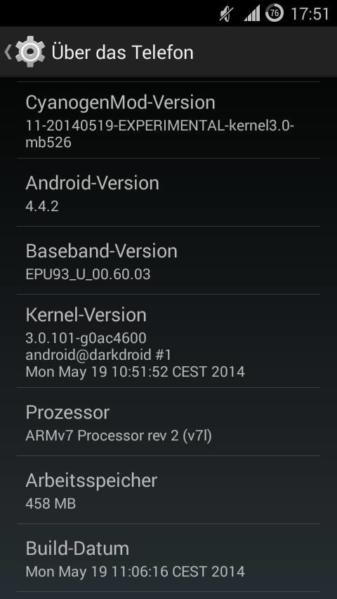

Also, die 3er Kernel Nightly von heute bootet ohne Probleme (werden alle weiteren ab jetzt auch können). Fühlt sich flott an, ab jetzt ist es wohl 3.0.101 statt 3.0.8 :)
