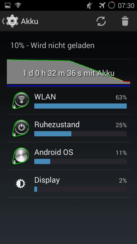

Hab die ROM vom 18.05.14 auf ein frisches Android 2.2 SBF installiert. Hab im Defy z.Zeit keine SIM drin. WLAN an, Flugmodus an. Die ersten Stunden war der Stromverbrauch i.O. Irgendwann (ca. nach 12h) ist der Stromverbrauch rapide angestiegen und hat den Akku leer gezogen. Defy lag nur in der Ecke mit WLAN an.
Könnt ihr das auch beobachten?

Das WLAN den Akku leer ziehen kann, ist ein bekanntes CM11-Problem. Das betrifft nicht nur unser Defy. Dagegen hilft dann nur ein Neustart und/oder WLAN ausschalten.
Reaktionen: derjürgen, linolino und Fight4Music

kann es sein dass dein Akku älter ist und nach einer Zeit einfach anstatt langsam abzufallen der Akku schnell abfällt?
Hatt mal einen Powerakku, der war drei Tage voll und dann nach einer Stunde leer. Da ist halt irgendwann mal der Akku erledigt.

Eigentlich nicht. Der Akku ist vom letzten Jahr und wenig gebraucht - hab als Alltags Phone ein S4.
Mit den ROMs vom April hatte ich 3 Tage Standby mit SIM Karte geschafft!
