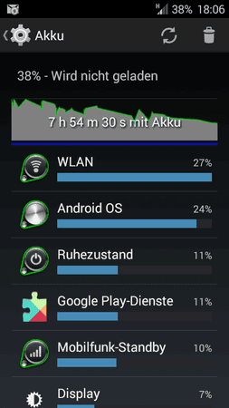

In der ROM vom 16.07. springt meine Akkuanzeige nichts ungewöhnliches bis jetzt außer,
dass es früher nur nach unten ging und jetzt manchmal wieder hoch.
Ist das auch schon jemandem aufgefallen?
Jep. ist bei mir auch so.
Da ging wohl was mit der Änderung "Added switch to my battery driver" schief :rolleyes2:
Aber sonst läuft die 16.07. echt fein!
Ja, die Sprünge nach oben in der Akkuladung habe ich auch!
Da ich die ROM vom 16. noch nicht so lange nutze ist erst mal unklar welcher Ladungswert der "Realität" entspricht...

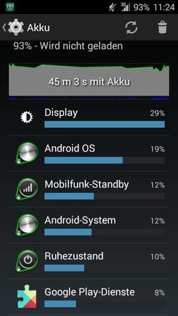

Witziges Bild des Akkuverlaufs - als hätte jemand eine Ultra-Schnell-Ladung entwickelt :D - siehe Bild..
Sonst aber keine offensichtlichen Probleme mit dem Build vom 16.07. (unofficial)
