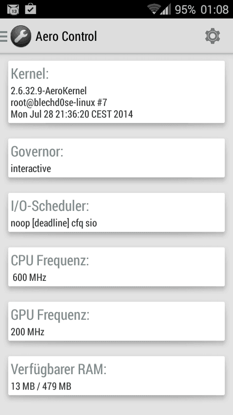

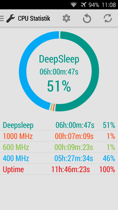

Die Frequenz fällt beim Laden kurz auf 400 MHz ab und pendelt sich dann auf 600 MHz ein. Ab und zu gibt es Sprünge auf 1000 MHz (Hintergrund-Aktivität etc.). - Stimmt, ich habe mich verrechnet und der Verbrauch ist noch besser (Wie man sieht, ist der Flugmodus AUS)... Evtl. liegt das daran, dass ich keine GApps installiert habe (Wer braucht schon Google, wenn er *Quarx inside* hat?). - Aero Control ist aber momentan nicht adaptiert auf den Kernel, bitte nicht überbewerten, @Blechd0se wird sein Developer-Fu schon noch auspacken ...

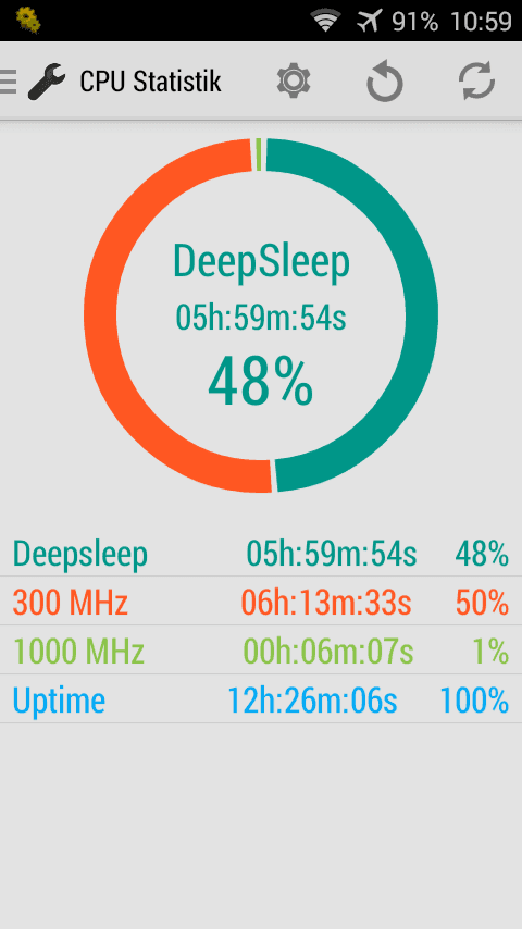

@Netbooks Beobachtung, dass man nicht unter die vorgegebene Mindest-MHZ-Zahl kommt, kann ich bestätigen. Hatte 300 eingestellt, aber 400 wurde genommen.
Was mich noch weiter verwunderte, war der geringe Anteil vom Deepsleep, obwohl beide defy+chen,
sowohl das mit dem 2.6er-Kernel als auch das mit dem 3er-Kernel nur dumm rumgelegen haben.
Bei beiden wurde die dann genommene Mindest-MHZ-Zahl fast genauso viel genutzt
wie der Deepsleep, beim 2.6er halt die 400, beim 3er dann die 300.
Den Screenshot für den 3er-Kernel habe ich für den, den es interessiert, ebenfalls mit dran gehangen.
Links 2.6er-Kernel, rechts 3er-Kernel.

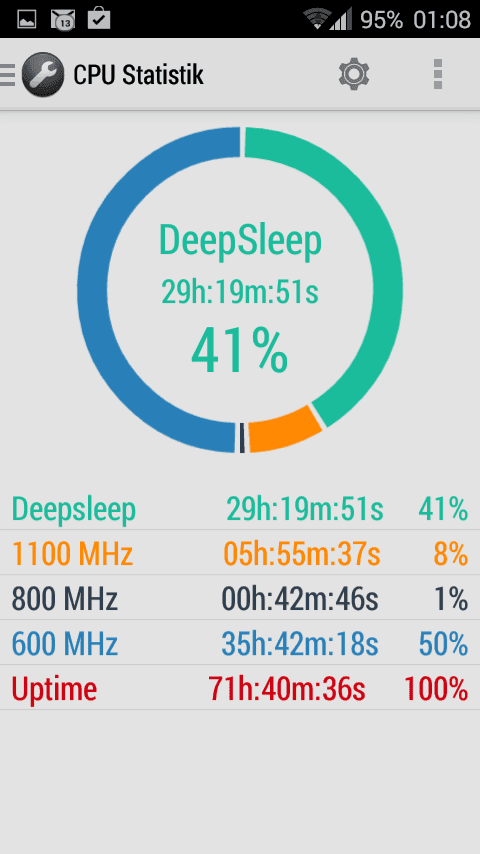

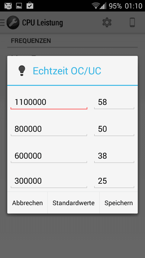

Bei mir ist unter der ROM vom 28.7. und dem "neuen" kernel von Blechdose das Handling insgesamt subjektiv flüssiger geworden - allerdings nutzt meine CPU seither nur noch die Frequenzen 600, 800, 1100 und DeepSleep - Akkuverbrauch ist dabei nicht wesentlich mehr geworden, aber 400 wird nicht genutzt.
Bei den Echtzeit OC/UC-Settings habe ich allerdings auch nur Einstellungen für 300, 600, 800 und 1100 gespeichert - muss ich da jetzt an Stelle der 300er-Settings welche für 400 konfigurieren damit die Frequenz auch genutzt wird?
*JA*
