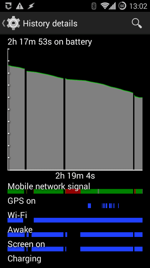

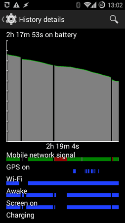

Mmmh, ich hatte mit der heutigen Nightly 2014-07-29 (mit integriertem neuen Kernel von @Blechd0se) in 2,5 Stunden 3 Reboots. - Seit der vom 17 hatte ich genau Zero Reboots. Aero Control 1.4.3 lässt es nicht zu, die alte 300 MHz Frequenz zu benutzen bzw. die Frequenz wird automatisch wieder auf 400 MHz hochgesetzt. - Mit den Standard-Einstellungen ist der Energieverbrauch höher wie bisher. - Sonst ist alles schick.

Kapsville schrieb:
Hallo wie bekomme ich solche Werte hin? Gibts hier irgendwelche guten Battery Tweak Apps?
Also 39% in 2:19h finde ich ja nicht so prickelnd ;-)
Über Akkusparen habe ich weiter oben im thread schon einiges geschrieben, greenify ist das Stichwort.
Zum Akkuverbrauch: habe seit 2 Tagen die 20.07 auf 400/22 statt 300/17 laufen und der Verbrauch ist fühlbar gestiegen, abends muss ich nachladen oder den Akku wechseln. Für mich keine Option.

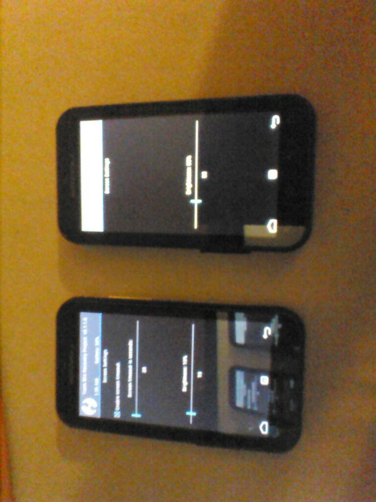

Kann mir mal jemand das hier erklären.?
Im einen Defy habe ich timeout Einstellungen im twrp und im anderen nicht...
Gleiches ROM, gleiches TWRP...
... Vielleicht liegt es am Stock-ROM... Sehr unwahrscheinlich... Eines ist 'gewachsen, dass andere wurde gerade neu gemacht...
ein Sreenshot wäre da besser, so erkenne ich persönlich nichts.
Reine Spekulation: in den "erweiterten Einstellungen irgendwo in den Tiefen der ROM" bei dem einem Telefon mit dem "Wurstfinger" versehentlich eine Option mehr angestellt als beim anderen?
Ist mir auch schon passiert und man guckt dann ein wenig verwundert...Noch einmal, reine Spekulation, keine Aussage das es so ist.
An SBF kann das schon liegen: wenn man ein 525 mit der falschen SBF eines 526 installiert, dann kommt man nicht so einfach auf Beispielsweise CM 7 zurück. Da heisst es dann: Vorwärts immer, Rückwärts (fast) nimmer :lol:
Nochmal deutlich :
Im twrp - eines hat Display Timeout, ein anderes nicht !
Ich weiß nicht wie man im twrp ein Screenshot erstellt - wär mir neu...
Ich versuch's mal: Es gab Bugs bei gewissen Einstellungen im TWRP, wie z. B: Freezes oder Reboots. Evtl. hat Quarx das rausgenommen. - Wie auch die Battery Percents mal fehlen und mal da sind. - Der Slider dafür wurde in Version 2.5.0.0 eingebaut. - Wenn man mit einer TWRP 2.6.3.0 anfängt und dann eine erste Nightly flasht, dann wird die mitgelieferte TWRP 2.7.1.0 installiert. - Auch gibt es in den Einstellungen der Entwickleroptionen einen (deaktivierten) Haken "CM-Recovery aktualisieren" zum CM-Updater. Hier der Link zum vollständigen Changelog: TeamWin Projects - TWRP 2.7 - | TeamWin

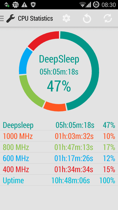

Mit den voreingestellten 400Mhz scheint es zumindest bei mir nicht so gut zu laufen oder es liegt an AC. In AC hatte ich 300 MHz voreingestellt nun hat mein defy als niedrigste Frequenz 600Mhz in der CPU Statistik. Außerdem ist der deepsleep heute nicht so gut wie bei der Rom vom 17.07. habe aktuell die vom 29.07.

Sollte nur ein Anzeigefehler sein, siehe hier:
okij schrieb:
Also I encountered a litte problem or bug: When I reboot my Defy and leave it alone for 5-10 minutes (so that everything has started, including Aero Control), the overview in Aero Control just shows 600 Mhz as maximum frequency, even if I touch the screen, pull down the notification bar and so on. Also in Aero Control CPU statistics the 900 and 1200 MHz usage times don't increase anymore. I'm quite sure though that 900 and 1200 MHz are still used by the CPU because everything runs smooth and also benchmarks run fine, so it seems to be just a display problem.
On the other hand, if I open Aero Control very early when rebooting my Defy (right after the lock screen first appears) and then keep it awake to look at the CPU load to settle after abut 5 minutes, all frequencies (including 900 and 1200 MHz) are shown correctly when the device has settled. It then stays like this, also when turning the screen off and on again.
So I guess that in the first scenario (when Aero Control loads its settings in the background during boot process while the screen is off) something goes wrong. It seems to me that just the frequencies that I changed manually (800->900 and 1000->1200 MHz) and that are then auto-loaded by Aero Control don't get recognized in the overview and CPU statistics screens.
Quelle:
http://forum.xda-developers.com/showthread.php?p=54477686

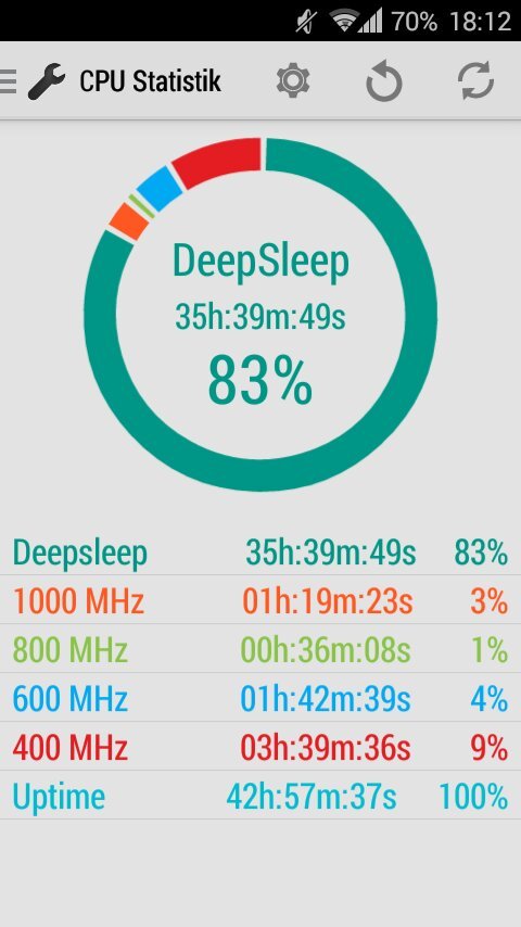

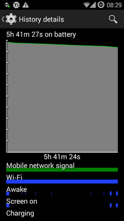

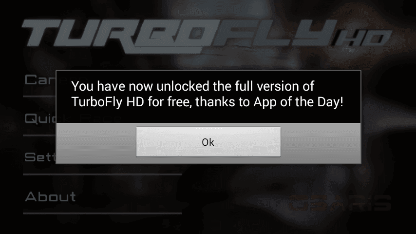

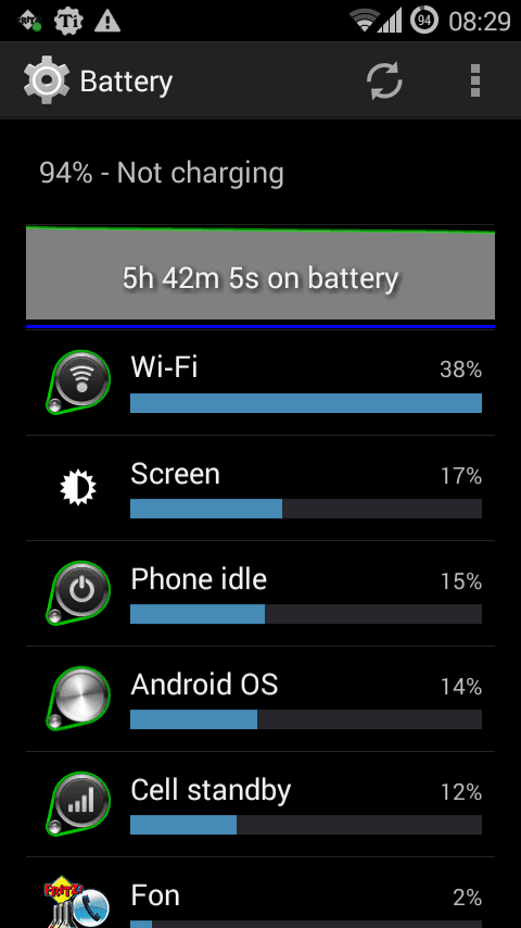

Na also, geht doch: Mit der Nightly vom 2014-07-30 sieht das jetzt alles wieder sehr viel besser aus. - Beim Laden geht das Phone zwar nicht auf die kleinste Frequenz, *freilaufend* aber schon (war auch schon immer/länger so). - Der Verbrauch liegt jetzt, trotz 3G/2G und W-LAN nebst diversen Scheduled Syncs/Push Syncs/diversen automatischen Sicherungen, bei moderaten 1,5 % pro Stunde. - Der Screen Timeout Slider ist wieder im TWRP 2.7.1.0 zu sehen (Clean Install, Stock-SBF 177-3 blur Retail DACH und Nightly full version, kein *dirty* CM-Updater, keine GApps). - Als kleinen Nebeneffekt habe ich es beim Grafik testen geschafft, die Vollversion von *TurboFly HD* zu aktivieren (Ich habe aber gar keinen Google Account auf dem Phone?). - Nice ...
Sondern??
Das wäre besser, als alles, wws mein Defy jemals unter irgendeiner ROM abgeliefert hat (1,6%!) und bei mir gibt keinerlei Push-Services etc. - bist Du sicher, daß Du das nicht verwechselt hast?
Deine Akku-Screenshots zeigen 5% in 5,5h - das wären ca. 0,9% je Stunde. Dann war das wohl im Flugmodus? Und die Differenz zu meinen 0,6% im FM - sind das die Auswirkungen der 400 MHz?
Nee, Moment mal: man sieht ja WIFI-Verbrauch & cell stdby - es kann kein FM-Modus sein. Hehehe - was hast Du für einen WunderAkku??? Alles an(!) und nur 5% in 6h???
Wirklich aussagekräftig wäre ein Akkustat zum AC-Status-Scr gewesen, 5h Deepsleep und alle anderen Modi 1,x h, zusammen fast 11h Uptime - da weisst Du nicht mehr zufällig den Verbrauch?
