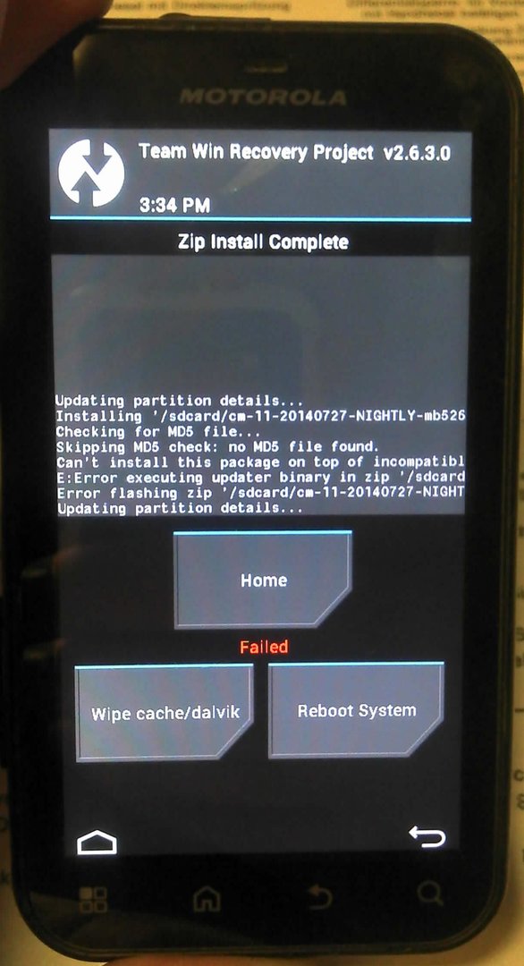

die aktuelle ROM lässt sich nicht installieren....(*2)
vielleicht weil inzwischen TWRP wieder geändert wurde, und man erst ne alte cm11 installieren muss - welche?
*1
Android 2.2.2 // Blur_Version.34.906.1.MB525.T-Mobile.en.DE
(JRDNEM_U3_3.4.2_179-6.1_TMNAB_SIGN_SIGNED_UCAJRDNEMARAB1B80AA03A.0R_PDS03C_USAJRDNFRYOTMDE_P016_A013_M005_HWp3_Service1FF)
*2
Meldung:
cant install this package on top of incompatibl
Error executing uploader binary in zip /sdcard
error flashing zip
...das defy_twrp__2.6.3.0.zip WURDE installiert
Meldung:
error flashing zip
Ich hab am 17.07 noch neu aufgesetzt, da hat's noch geklappt. Probier mal die Rom vom 17.07:
http://defy.svolkov.name/quarx2k.ru/roms/defy-cm11.0/cm-11-20140717-NIGHTLY-mb526.zip
Damit sollte es klappen, ich kenn die Fehlermeldung leider nicht. Falls jemand mehr weiß, bitte bescheid geben :)
Reaktionen: vps und cptechnik

nein - auch negativ...
2630 war noch die mit der vol-minus Taste ins recovery menu, ...
die aktuellen sind mit soft-suchen Taste drücken...

Danke, aber es geht nicht ums flashen,
sondern ums installieren vom cm11 der Version vom 27.07.
mit Hilfe von dem TWRP 2.6.3.0
so wie es im Post Nummer 1 beschrieben wird
funktioniert es aber nicht.
Ich mach gleich mal n Video... VID 20140727 215742 - YouTube
nochmal recovery geladen...
md5sum defy_twrp_re*
69fe96ba18334779955b27429cbe55a4 defy_twrp_recovery_2.6.3.0-2.zip
69fe96ba18334779955b27429cbe55a4 defy_twrp_recovery_2.6.3.0.zip
Zur Erinnerung
- die vom 27.07.2014 hat nämlich (wie auch die vom 17.ten) das TWRP 2.7.1.0 ...
Moin!
Hast Du schon die update-recovery instaliert?
Siehe erste Seite How to ...von CM10/...
1. Bootet in das TWRP Recovery
2. update-recovery.zip aus dem Anhang downloaden
Installiert das Recovery Update (Einfach als normale .zip flashen)
Neustart (WICHTIG!) und zurück in das TWRP Recovery booten
Im TWRP Recovery ..
.. Wählt "Wipe data/factory reset" (Achtung! Alle Benutzerdaten werden gelöscht!)
.. Installiert CM11 über den Punkt "install"
.. Installiert die GApps
.. Reboot!
LÖSUNG:
  • Es muss erst die Version vom Januar, die letzte die quarx im archiv hat installiert werden,
  • neustarten,
  • direkt wieder ins Custom-Recovery,
  • und sofort die aktuelle installiert werden
  • fertig
selbst ein beherztes Data und Cache wipen hat nix gebracht.*
Ich bitte dies in den ersten Post zu übernehmen, sollte jemand nicht andere Erfahrungen bei gleicher Ausgangslage (ganz leeres Stock-ROM / neues DEFY) haben...
