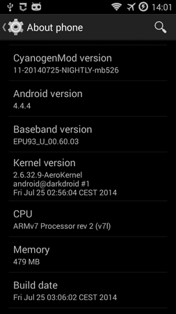

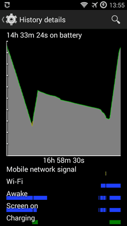

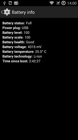

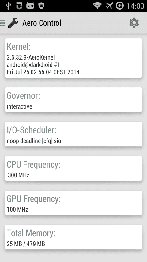

Meine Akkuanzeige funktioniert seit mindesten der 2014-07-17 sowohl mit dem Original-Akku (BF5X) als auch mit einem (größeren) Ersatz-Akku von Akku-King (für Defy+ MB526, kompatibel zu HF5X).
Allerdings mache ich immer einen Clean Install und nehme die Standard Settings (kein Overclocking etc.), was auch viele andere Kopfschmerzen und lange Gesichter vermeidet. - Den neuen Batterie-Treiber habe ich nicht aktiviert.
Unter dem folgenden Spoiler habe ich mal meine Vorgehensweise detailliert beschrieben:
Reaktionen: Fight4Music, Cua, imker und eine weitere Person
