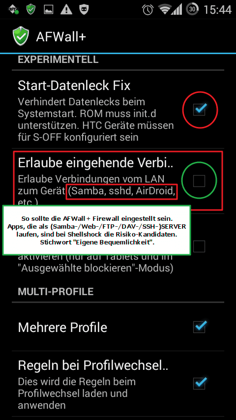

Kein Haken = sicher (vor Verbindungen von aussen)
Wenn in den Einstellungen der AFWall+ Firewall der Haken bei "Erlaube eingehende Verbindungen" nicht gesetzt ist, dann kann niemand von außen eine Verbindung zu deinem Phone herstellen, um den ShellShock-Exploit auszunutzen.

Das ist alles nicht so trivial, dass man es den Leuten mit 2 Sätzen erklären kann, weil für das Verständnis auch sehr viel technisches Wissen die Voraussetzung ist.
Grundsätzlich:
  1. Die Standard-Shell unter CM 11 ist nicht bash
  2. CM 11 hat aber als Besonderheit zusätzlich die Shell bash mit dabei
  3. Dieses Programm (die Binary) ist für alle als ausführbar gekennzeichnet ("X" - eXecution right)
  4. Dadurch *kann* das Programm benutzt werden (Von entsprechenden Apps, wie ES File-Explorer, OpenVPN und per Shell-Scripts, evtl. sogar schon DHCP)
  5. Das alles bedeutet: Potenzielle Bedrohung (es muss nichts passieren, kann aber)

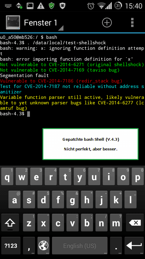

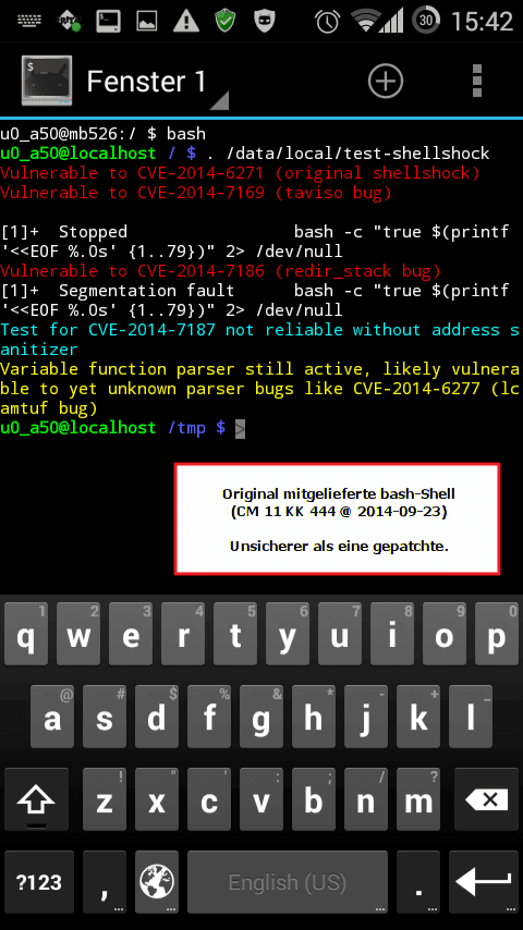

Um die eigene bash auf 5 der Lücken zu testen, kann man das hier angehängte Script in einer laufenden bash-Shell "sourcen" (ausführen).
Das Script schreibt dann in das bash-Fenster das Ergebnis.
Das geht so:
  • Datei test-shellshock.txt herunterladen und auf die SD Card kopieren (nicht unter Windows editieren/speichern, höchstens mit Notepad++ o. ä.)
  • CM Filemanager öffnen
  • Datei test-shellshock.txt von der SD Card in das Verzeichnis /data/local/ kopieren
  • Terminal App öffnen
  • bash eintippen
  • . /data/local/test-shellshock.txt eintippen (1 Leerzeichen zwischen "." und "/")
  • Ergebnis ablesen (Die Nummern "CVE-nnnn" werden weltweit gültig und eindeutig für jede einzelne Sicherheitslücke vergeben)
