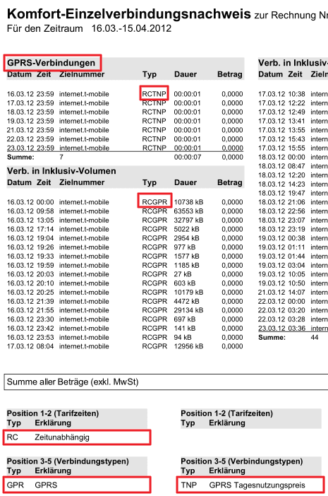

Kann es sein, dass du beim (erneuten) Einlegen der SIM immer wieder die APNs neu bekommst und das dann die (minimalen) Kosten verursacht? - Ich erinnere mich, dass man früher einfach falsche APNs eintragen konnte und dann Ruhe war. - Heute muss man auch die Mobilen Daten abschalten BEVOR man die SIM einlegt. - Standardmäßig sind die Mobilen Daten in der ROM aber AN (nach dem ersten Flashen bzw., wenn man einen Factory Reset macht und/oder sein data löscht/wiped).

Einfach mal dem Provider auf den Sender gehen, bis sich dieser (technisch/monetär) nachvollziehbar erklärt. - Würde auch vielen anderen Leuten helfen (mir auch).
_____
RCTNP, RCGPS
RC = Zeit-unabhängig(e Berechnung) (Realtime Clock?)
TNP = (Zum) TagesNutzungsPreis
GPS = GPRS-Verbindung
(Siehe Screenshot, Abrechnung 5GB-Flatrate, deswegen EUR 0,00)
Jung schrieb:
[...] Btw. kennt jemand die Begriffe "RCTNP" und/oder "RCGPS" [...]

Ja. - A-GPS-Traffic ist ja auch "nur" Internet-Traffic über z. B. Mobile Daten, um Dateien downzuloaden. - Das wird nicht extra ausgewiesen.
Ich denke die RCTNP-Einträge um ca. Mitternacht sind dazu da, um bei einer Tages-Flat o. ä. einen Timestamp zu haben (Je angebrochenem Tag werden dann EUR n,nn in Rechnung gestellt, die RCGPS-Einträge sind hingegen Bytes, die geflossen sind; also für die Abrechnung bei Volumen-Tarifen gedacht.
Das alles erklärt aber immer noch nicht, wieso du Kosten/Traffic hattest ...
Jung schrieb:
Was die Telekom bei Dir mit "RCGPR" abkürzt, wird bei mir also "RCGPS" genannt und bedeutet also "RCGPRS", also nix A-GPS, danke.
