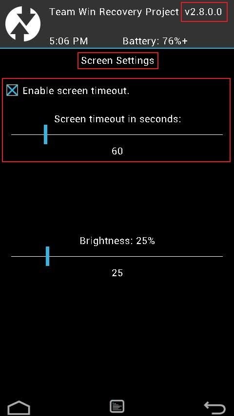

Wer hat auch ein TWRP 2.8.0.0 MIT dem Screen Timeout in den Settings (funktioniert übrigens nicht)?
Reaktionen: fairdroid
Ich hab die Settings im TWRP. Ob sie funktionieren, weiß ich nicht, noch nicht probiert. :flapper:
