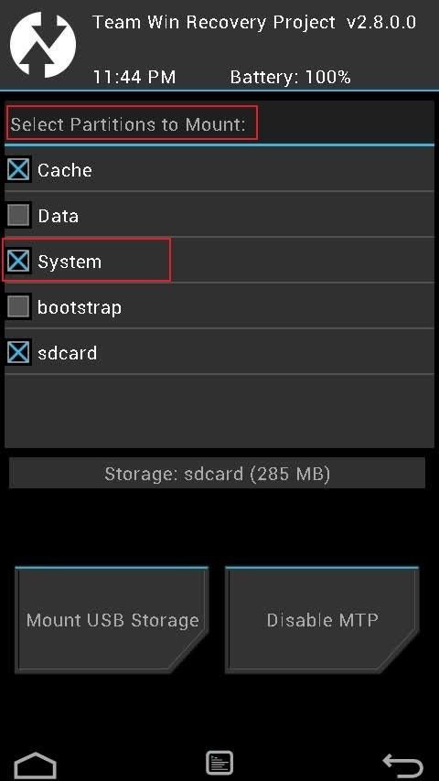

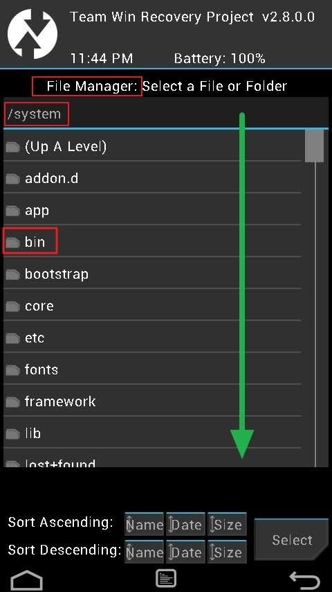

@Pizzapeter
Ja gibt es.
Man muss die system-Partition erstmal mounten, bevor man den Inhalt sehen/bearbeiten kann. - Das Gleiche gilt für andere Partitionen, wie "data".
Sei aber bitte sehr vorsichtig, wenn du etwas machst ... Vorher Backup machen.
In meinem TWRP Filemanager wird mir unter "System" nur "bin" und unter "bin" nichts mehr angezeigt? Gibt es da einen Trick?
Reaktionen: Jung, Pizzapeter, Fight4Music und eine weitere Person

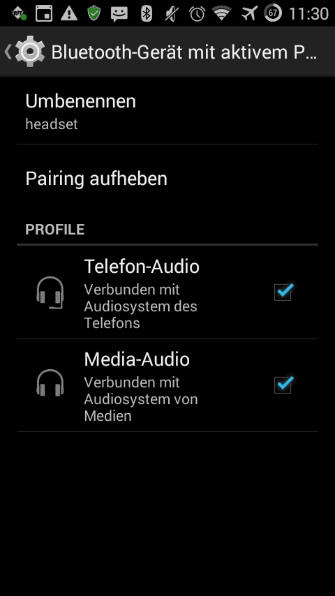

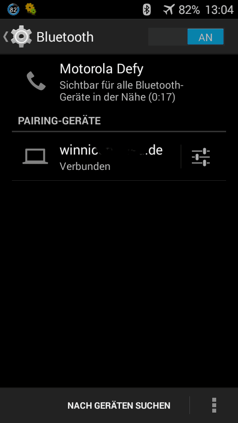

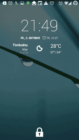

Lässt sich bei euch Bluetooth aktivieren? Wollte heute meine Bluetooth-Box einweihen, nur leider macht das Defy da nicht mit... Es rödelt und rödelt, wenn ich Bluetooth einschalten möchte und der Schalter geht dann wieder auf "Aus"
Bin noch auf der nightly vom 2.10.
Yup, Bluetooth paired/connected anstandslos. - Nightly@2014-10-03 Vollversion, als Erste und Einzige geflasht.

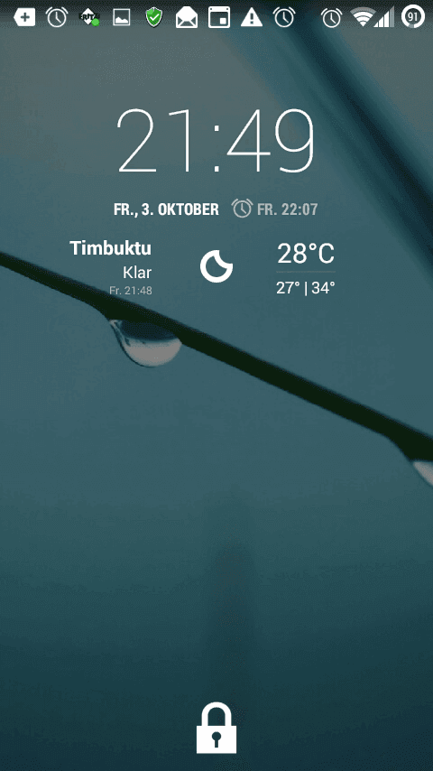

Das Wetter-Widget auf dem Lockscreen ist übrigens wieder da ...
Cua schrieb:
Lässt sich bei euch Bluetooth aktivieren? [...] Bin noch auf der nightly vom 2.10.

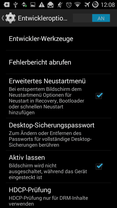

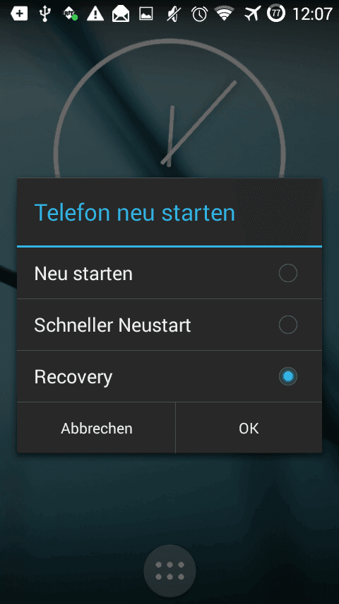

Das erweiterte Startmenü bekommst du, wenn du die Entwickleroptionen aktivierst:
Einstellungen > Über das Telefon > 7 x Build-Nummer antippen
Dann zurück und
Entwickleroptionen > Erweitertes Neustartmenü > Haken setzen
Du wirst vermutlich neu aufsetzen müssen.
Kann Bluetooth-Erfolg bestätigen.
Reaktionen: Cua

Aufm Razr I gings problemlos, kam noch nicht zu weiterer Fehlersuche. Werde das später in Angriff nehmen.
Ich hab ja nicht das Problem, dass es sich nicht pairen lässt, sondern dass sich Blutooth nicht aktivieren lässt. Hatte aber noch Kopfhörer drin stecken, vielleicht lags auch daran. Ich werde mal auf Suche gehen :)
Trotzdem danke für die Tipps und Rückmeldungen. Das zeigt mir, dass es nicht am ROM sondern an mir (meinem System) irgendwo liegt.
Nunja, nicht zwingend. Ich habe immer noch Froyo als Basis mit BL4 ;)
Bluetooth funzt jetzt plötzlich ohne Probleme... Sehr kurios...
