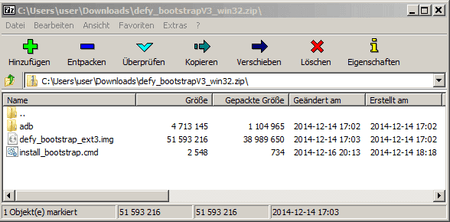

Sagt mal, sehe ich das richtig: Es gibt jetzt ein TWRP 3.0, das via PC installiert wird?
Bedeutet das, wenn unser "New Life" Defy nicht mehr bootet, dass man es damit zurückholen kann?

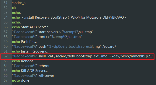

Es gibt meines Wissens nach kein TWRP 3.0 - aktuell ist es TWRP 2.8.1.0 - Siehe Projekt-Home Changelog unter den Screenshots.
Was der Typ da beschreibt, ist das, was Quarx auf seiner Homepage als Checkliste auch vorgibt, um das bootstrap_ext3.img auf das Phone zu bekommen. - Wir haben das hier im Thread ebenfalls lang & breit durchgekaut.
Das Phone muss dabei auf der Stock-SBF sein oder eine Nightly älter oder gleich 23.09.2014 haben. - Also noch/wieder die alten Partitionen besitzen.
Außerdem wird die resize.zip NICHT automatisch ausgeführt. - Das muss man dann immer noch selbst machen (via TWRP Recovery > install).
Im Paket ist ein komplettes ADB-Paket. - Das wird von einer Windows .cmd-Datei benötigt (install_bootstrap.cmd).
Er sagt nicht, was an der TWRP Version 3.0 neu/anders sein soll. - Ich vermute, er meint sein eigenes zip mit der Version.
Edit:
Ich mache das, was er da reichlich verworren anbietet (unter den gleichen Vorbedingungen) mit nur 3 Befehlen so:
adb shell (unter Windows) oder Android Terminal Emulator (direkt auf dem Phone) öffnen:
Code:
su
cat /sdcard/defy_bootstrap_ext3.img > /dev/block/mmcblk1p21
reboot
Ende Edit
