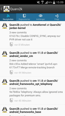

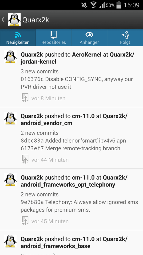

Quarx ist wieder am Defy, siehe Screenshot ganz oben. Mal schauen was da jetzt so kommt.
Reaktionen: ExIphone, fairdroid, nomeansno und 2 andere
