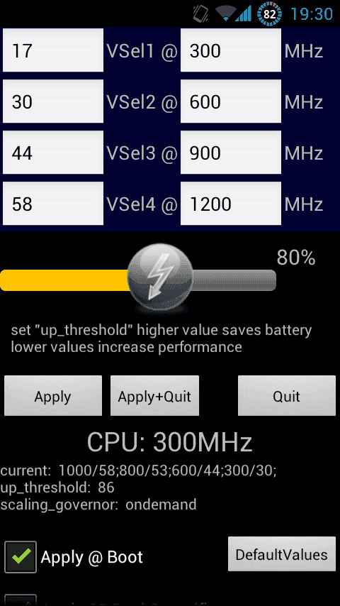

Hier übrigens meine Einstellungen bei SetVsel.
Läuft eigentlich sehr stabil damit :smile:
